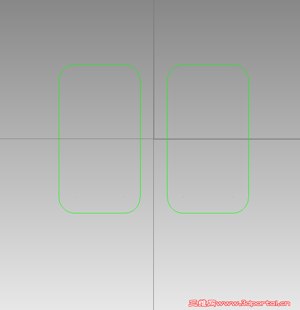

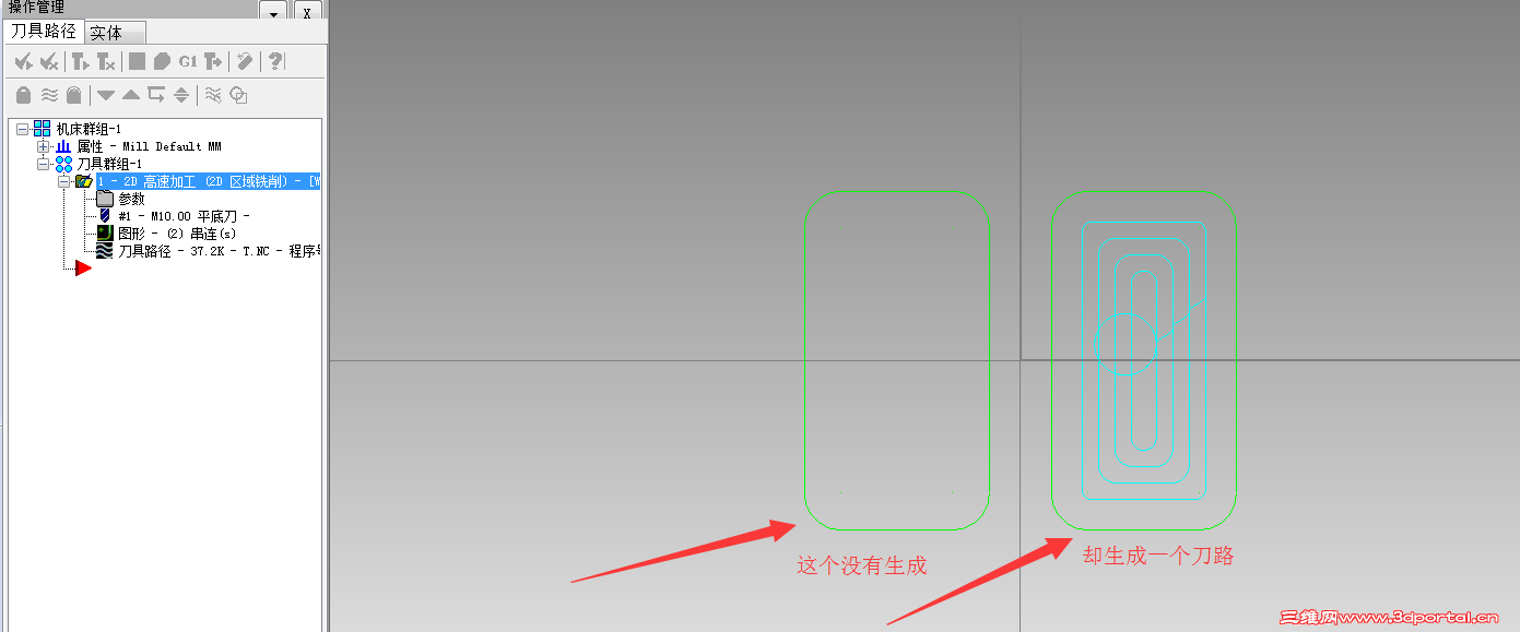

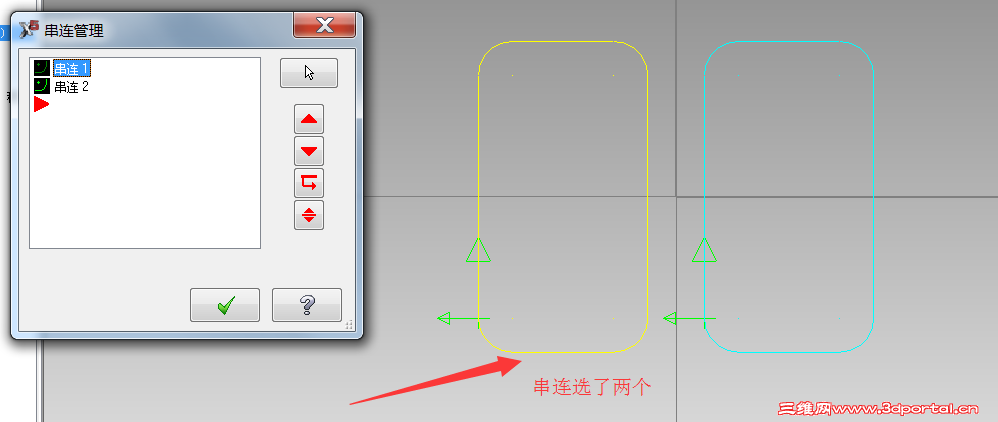

Mastercam X5高速加工(2D区域铣削)想挖两个槽如图 1.png 选择串连如下 2.png 生成的刀路如下 3.png 怎么只有一个能生成刀路呢?% ?, O( O, H1 z& G3 y/ e/ G

发表于 2016-7-20 15:13:17 | 显示全部楼层 来自: 中国上海
这是X5特性,那个比较大,就加工那个.

发表于 2016-7-20 15:22:30 | 显示全部楼层 来自: 中国上海
清晨日光 发表于 2016-7-20 15:189 z1 X4 H4 Z5 [6 B+ C( h
两个槽大小是一样的
6 h# T; |! q' Y9 U* I; C. `% ?5 ^一样的就随便找一个,不一样的就加工大的..

发表于 2016-7-20 19:39:05 | 显示全部楼层 来自: 中国台湾
x5 在2D区域铣削参数处没有多个区域的选项吗?

发表于 2016-7-22 17:25:14 | 显示全部楼层 来自: 中国台湾
那就不要纠结在这软体问题上 浪费时间 直接複製后再改串连图素还比较快
