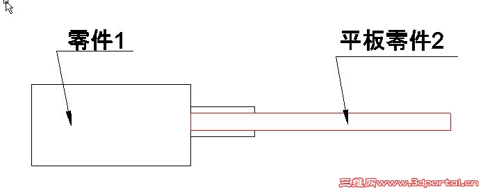

一边是一个零件1,尾端带有两个薄片,另一边是一个平板零件2,要求把平板零件2插在零件1的两个薄片中间,然后用一个压紧机构同时把上下两个薄片压紧在平板零件2上面!要求:压紧时需要同时把上下两个薄片同时压在平板零件上,确保薄片在压紧是不会再平板零件上滑动。

需要的压紧力有多大
 楼主| 发表于 2016-7-20 16:42:49 | 显示全部楼层 来自: 中国广东深圳
W老頭子 发表于 2016-7-20 08:59! l9 A6 F5 h4 K: r! e" y
需要的压紧力有多大
1 f* c3 {4 q  }6 F- S7 v
2kg大小的样子就可以了
发表于 2016-7-20 21:04:49 | 显示全部楼层 来自: 中国江苏常州
老虎钳结构如何?
% J! @( C" T1 r9 Q$ R0 ?& Y! P
发表于 2017-8-16 17:57:22 | 显示全部楼层 来自: 中国广东东莞
大力钳结构如何
发表于 2017-8-31 21:04:49 | 显示全部楼层 来自: 中国广东广州
根据零件大小和夹紧力大小以及操作方便性要求,可以用夹紧气缸结构或四连杆机构、齿轮齿条机构和其他零件结合使用。
