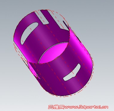

请教各位大师,内圆柱面上的椭圆形的孔如何用三轴加工中心倒角?! O8 q" T9 _; p3 l4 R9 R( D8 |

可以提取線.做3d倒角

2楼正解!用单一曲面曲线,把椭圆孔开口的线做出来,再用外形刀路,3D倒角就ok了!

 楼主| 发表于 2016-7-19 21:47:10 | 显示全部楼层 来自: 中国江西南昌
可能是我表达不清楚,要倒角的孔在内壁上,不能从外面倒角,而且要倒角的椭圆孔是和z轴是平行的,不是垂直的,我测试了一下2楼的方法,不知是我的操作不对还是怎样,反正是倒不出来,请教详细操作,谢谢,

4 z* b8 d1 [" m, S2 n要求不高,可以用球头刀从里面蹭一下

发表于 2016-7-25 13:03:03 | 显示全部楼层 来自: 中国江苏无锡
ccc.rar (32.01 KB, 下载次数: 41)

lyd_2005 发表于 2016-7-21 15:49 static/image/common/back.gif
  v" [3 v8 N& U7 _9 j# ?
这种方法都让你想到了,厉害厉害。

发表于 2016-7-31 12:14:41 来自手机 | 显示全部楼层 来自: 中国河南开封
可以把串联的x轴比例缩放以达到最佳效果

发表于 2016-8-20 12:54:23 | 显示全部楼层 来自: 中国江苏苏州
额,,工件上的那个椭圆孔是怎么来的??
发表于 2016-8-20 14:04:12 | 显示全部楼层 来自: 中国江苏苏州
, }7 ?6 ~/ u  }( E, ^2 O% q! I
大师,这种刀路可以加刀补不?我以前用过,但是加刀补就报警
发表于 2016-8-20 16:07:39 | 显示全部楼层 来自: 中国江苏无锡
ZHUYUSHUO 发表于 2016-8-20 14:049 G% B- h: ]* s: O% x, `$ i
, _$ N1 O7 X. i; I3 V/ a* [
不可以加刀补,通过x或y方向进行调整( k# r: a* E0 }- B
