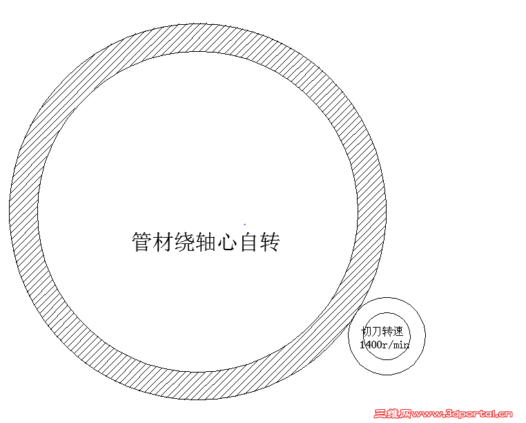

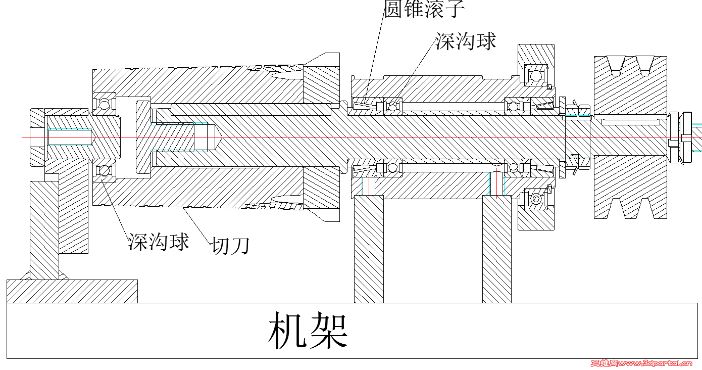

本人做了一种装置,是利用切刀切削大型塑料管材外壁用的。工作时,整个机架用气缸顶起来。结构及参数如图所示。
! I2 ?# b. `2 g. U2 a1 @2 P5 Z现在两个圆锥滚子轴承经常坏,肯定是结构存在缺陷,大神们有没有其他可靠的结构供参考下!万分感激2 c. R: X+ f9 _+ Y# M8 A) m% }

转速多少?坏的现象是什么样的?保持架坏还是什么?设计上怎样保持圆锥滚子轴承的间隙或过盈量不变?
发表于 2016-7-18 13:17:57 | 显示全部楼层 来自: 中国黑龙江哈尔滨
轴承密封不好,粉尘容易进去。再查下轴承型号的转速要求。轴旋转中,产生热量,膨胀的间隙调整方法没有。http://www.cznskf.com/img/technical/gd_fd_peizhi/yjgz_yzgz.gif

轴承损坏分两种,一种是载荷超出轴承的承载能力而损坏( t% p3 T2 z6 D0 \3 z
% \% l  I0 [. C5 Y4 N( k还有就是在使用安装过程中各种因素导致轴承摩擦力变法发热损坏
* ]$ Y/ `. r& P' f2 k, v% ]+ ]+ @- a+ c9 s3 F
一般轴承安装尺寸过赢偏大、安装孔不同心,楼主的圆锥滚子轴承预紧力过大或者使用过程中预紧力变大都会导致发热变大

转速1400r/min, 坏的照片后面让现场拍张,间隙都是安装的时候研配的,使用的时候有可能会间隙越来越大。

对,没考虑密封,切削的塑料屑容易进入到轴承离,后面得加上。

安装同心度差是肯定的,再就是工作时产生振动,估计就是冲击振动是的圆锥滚子轴承间隙过大后损坏的。

除密封问题外,看图润滑问题没有考虑,轴承升温后损坏可能性较大。长时间工作应该采用稀油润滑。

从图片上看,可能有这样几方面的问题:% r* [  ^9 m9 t- A8 {* ~" A
1。轴承位主轴偏小,明显与刀头不匹配;
* n3 d# g& O2 g+ e5 A1 X5 u! q2。圆锥滚子轴承这样配置似乎不太合理,可以参考3楼;
3 I7 j' g3 V3 J+ K. `, k( @+ F3。轴承的润滑、密封很重要,会严重影响使用寿命;
1 w- u" M* g3 ]* a8 v4。主轴、轴承座精度必须保证。

1.把外面独立的深沟球轴承装到轴上,不是切刀滚筒上;
% b1 K7 ^& J" z0 R: e$ a2.轴承用大一号的,除非你买的是进口的;: `( I3 G8 y) @
3.切屑环境差,要对轴承密封保护;2 u4 W1 X: x  \* f
发表于 2016-8-5 18:23:04 | 显示全部楼层 来自: 中国北京
又重新看了你的图,感觉机架比较薄弱,如果工作起来发颤轴承寿命可想而知。不知是否正确。

角接触球轴承也可以考虑,参考车床主轴的结构就可以.

6 {3 @0 }8 C; i: A% I" q) C从图的比例来看,轴承明显小了,并且圆锥滚子轴承一般不这样与深沟配对。
& z6 C" R1 H/ ^! M你可以在
( S0 v9 `% u, ]! P$ V- G; |  S1 刀端采用一对圆锥,另一端采用圆柱滚子轴承。" M. y" L" Z8 n; o; E5 E& J
2 如果轴向力不是很大,可以刀端采用圆柱滚子轴承,另一端采用深沟。4 L- v4 }8 P. l6 z. C
3 也可以采用调心滚子轴承。
$ O+ i% H; y/ a( a; \. B1 Y
; c2 k# `2 E# i# D1 W根据你的情况,无论哪个轴承,建议选用轴承额定径向载荷是最大工作载荷的20倍以上,并且要密封好。& [" @- o6 q4 H5 H) N
3 c/ p3 c( d. p另外你的左端轴承最好用双轴承放在座子上,支承端伸出弹性锥体与刀具相联。
( o+ f; G* x" p( I
, D$ B/ t9 n- [
$ y" N6 t5 }: ^另外还有个极好的办法,买台旧车床回来改就是,几千块,比你自己做的还便宜4 A( q5 O" c+ V1 {/ y8 u" x

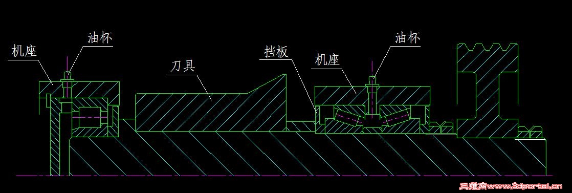

- _4 o6 E& P+ c+ \如上结构,随手画的,比例可能有点不协调。6 G+ @# z6 q" H4 u8 V0 c5 c
楼主原来最主要的问题就是轴承没润滑,易进脏东西。1 F% F+ \9 Y5 H! c$ S9 u
此结构需定期从油杯处加润滑脂,保证轴承润滑。若切削力方向是向左的,那么可以适当加大最右边的圆锥滚子轴承,以提高其承载能力。
- M/ \$ X. F0 n+ o挡板与机座的径向间隙小点好,但要保证工作时不碰到,一般0.2-0.5差不多了,看制造水平。当然也可以采用唇形密封圈来密封润滑脂。轴承的游隙调整就不用多说了。6 a& i$ n, |# z2 E

楼主如果需要能方便更换刀具的结构。) @6 Q. l- S+ o% A4 b$ w
那么就可以把轴的台阶做在刀具的右侧端面处,轴的左端也用螺母把刀具和圆柱滚子轴承内环锁紧,左边机座做成活动的,可以拿开,左边机座可以用2个以上定位销在基座上定位,保证重复定位精度,加工机座时,可以左右机座一起组合加工保证轴承孔同轴度。

* @& u/ N- P" h9 L! ?5 W4 X受使用条件的限制,左侧支架要比刀具矮很多,要不然切削时会干涉。你的图很有借鉴价值,多谢!
