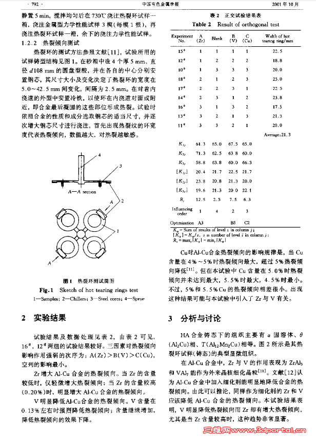

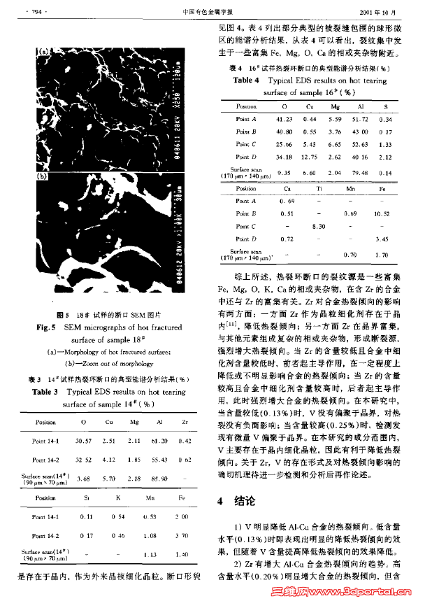

合金元素对A1.Cu合金热裂倾向的影响" M0 h4 A$ `3 i  B! e
丰元元,郭国文,张卫文,罗宗强2 F" z' g5 ~3 a3 C* @) C1 ?
(华南理工大学机电系.广州510640)
- F! i) N2 g9 s+ ~[摘 要]为寻求一种低热裂倾向的高强韧铸造铝台金材料,研究了C .Z 和V 3种元素对AI C 台金热裂倾向的影响。结果表明.V明显降低材料的热裂倾向;Zr含量低时轻微增大合金的热裂倾向,含量高时强烈增大热裂倾向;在4.5 96-5 5%范围内cu增大热裂倾向。zr和v对合金热裂倾向的不同影响在于v主要存在于晶内.而部分存在于晶界。' ^: z! E3 p' C2 P
[关键词]热裂;AI Cu台金;Zr;V, p; U7 H) i8 H+ G7 d* S6 I6 D$ \5 h
[中圉分类号]TG 146 21 [文献标识码]A
