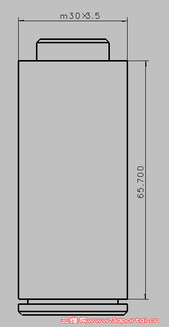

求师傅们给画个螺旋线,谢谢,然后请把实体源文件给我  真的谢谢  ,我画了半个小时 就是没画出来了,求师傅们帮助.7 [3 y9 h" u3 D2 K  a

螺距是多少?
发表于 2016-7-16 23:03:00 | 显示全部楼层 来自: 加拿大
这个M30X3.5的螺纹我也画不出来,退刀槽不够宽。- F" f! F9 a( P; b, p, l4 z: B

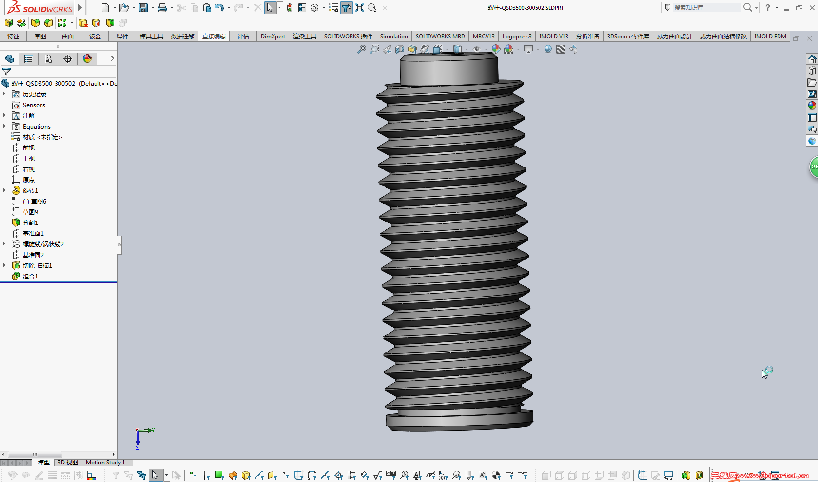

直接在SW标准件库调一个M30的螺丝出来,你可以看到源文件是怎么做的。SW软件右边有个图标,像书本层叠那样的图标,里面有TOOLBOX点击打开加载标注件库,找到中国国旗图标GB,看到有两个螺丝形状图标,随便你点那个,里面都有GB螺丝模型,右击生成零件,下面选项默认为简化,更改为图解,就可以生成标准螺丝,可以看左边特征怎么做的。7 v- L$ z. j, W+ W6 g$ D

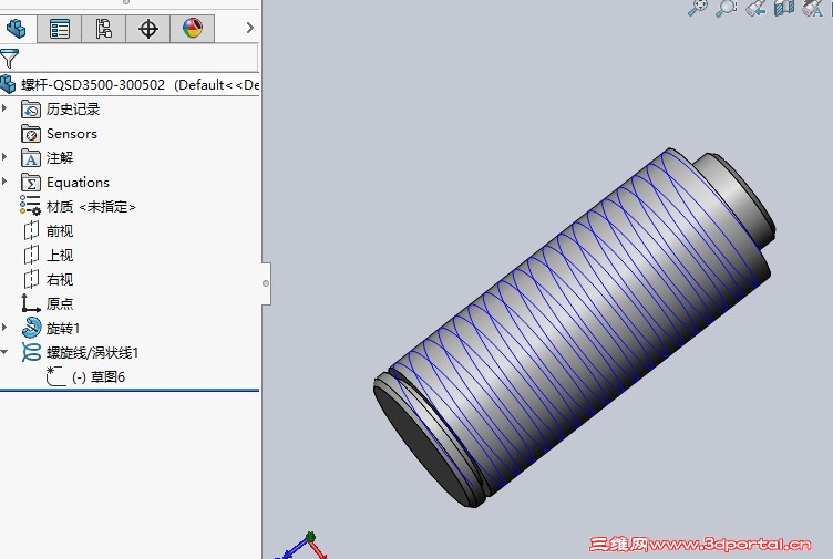

发表于 2016-7-17 07:15:46 | 显示全部楼层 来自: 中国山东烟台
看看是这个样吗) x1 R5 S4 a8 p1 E$ q+ o/ u, j, B3 Y
螺杆-QSD3500-300502.rar
631.77 KB, 下载次数: 7
chenjun520601 + 3 应助
发表于 2016-7-17 08:33:56 | 显示全部楼层 来自: 中国安徽蚌埠
是不是你需要的……
206.63 KB, 下载次数: 9

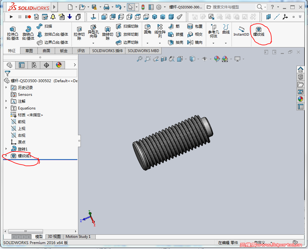

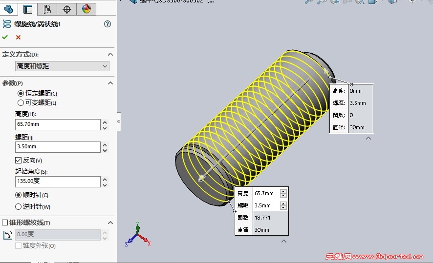

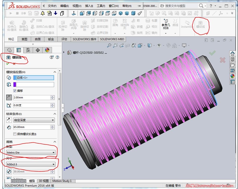

发表于 2016-7-20 22:19:24 | 显示全部楼层 来自: 中国江苏苏州
本帖最后由 wenmk123 于 2016-7-20 22:20 编辑 & O5 ^2 V9 T! A: [
4 O# L% M; ~5 m; z其实这个螺纹只要一个特征就行了,SW的功能还是很全的,见下图:0 _9 C% h; Q9 ?
. a) Q% v2 k1 d' @$ ~
, r! k* D5 t6 \7 ]+ C+ N$ F 捕获1.PNG - P3 ?7 A) [. R) [* @! j
: i3 i( q" k+ g+ p& F$ p2 z) Q! j! F
0 x1 I) o3 N/ @. R" Y( B
