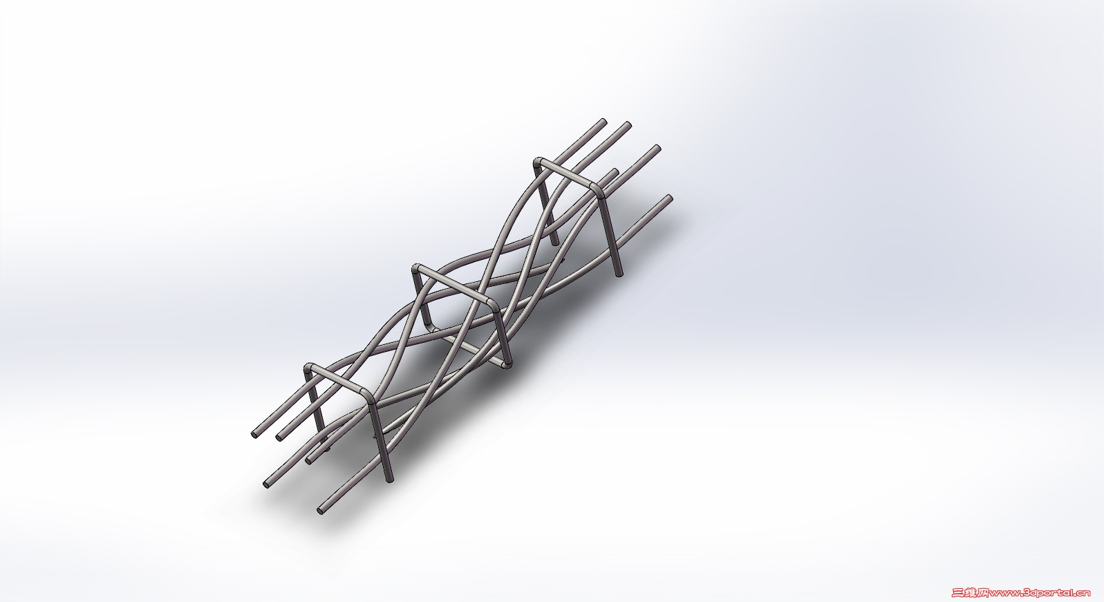

螺旋线特征好画,就是末端延长段,不知道怎么相切,平滑过渡,求大神指教指教,谢谢0 p$ ?0 I3 C2 O" B' n) ~: d. [- Q4 O

是不是这样啊
发表于 2016-7-15 13:33:35 | 显示全部楼层 来自: 中国上海
是不是这样啊。

 楼主| 发表于 2016-7-15 16:28:10 | 显示全部楼层 来自: 中国江苏苏州
chensulon 发表于 2016-7-15 13:33
5 e' Y3 t; S* a9 {6 G/ s. X是不是这样啊。
1 \. U  X5 l' V. o. o6 S  X8 `+ @
对对对!!!,你怎么画的?

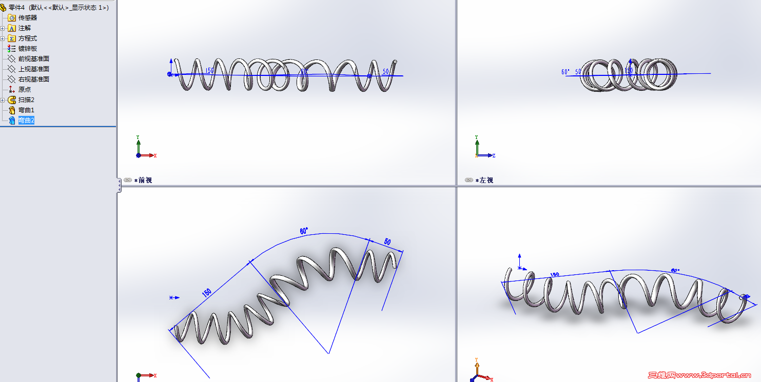

 楼主| 发表于 2016-7-15 18:22:45 | 显示全部楼层 来自: 中国江苏苏州
chensulon 发表于 2016-7-15 13:334 u5 m+ k3 @$ J. D! T% X
是不是这样啊。
. H$ R9 ^+ G! D3 w$ B不过我还要整体倾斜30度,入口要水平

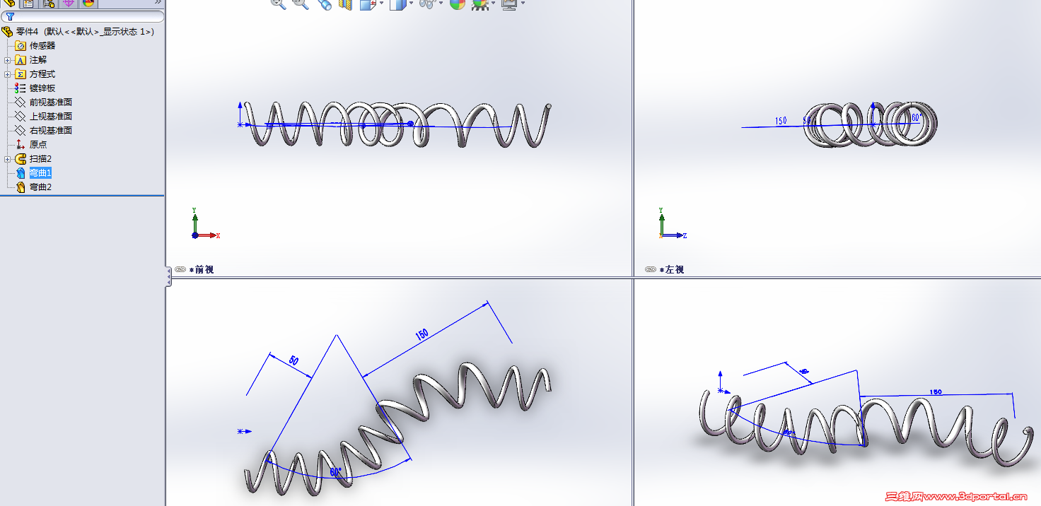

发表于 2016-7-17 15:48:04 | 显示全部楼层 来自: 中国安徽蚌埠
用特征弯曲
 楼主| 发表于 2016-7-18 08:30:23 | 显示全部楼层 来自: 中国江苏苏州
jinqin11 发表于 2016-7-17 15:48
6 x! \: c1 [3 z6 r& B4 O  _用特征弯曲
- t; X) S0 E3 Q2 n+ c  `- S
好,我试试,谢谢哈
发表于 2016-7-18 12:12:05 | 显示全部楼层 来自: 中国上海
天睿 发表于 2016-7-15 16:28
* s% G8 X" {4 Q对对对!!!,你怎么画的?
7 b# Y1 D9 i) y1 Y
入口比较简单,我这也是参考一个大师的模型画法自己修改的。

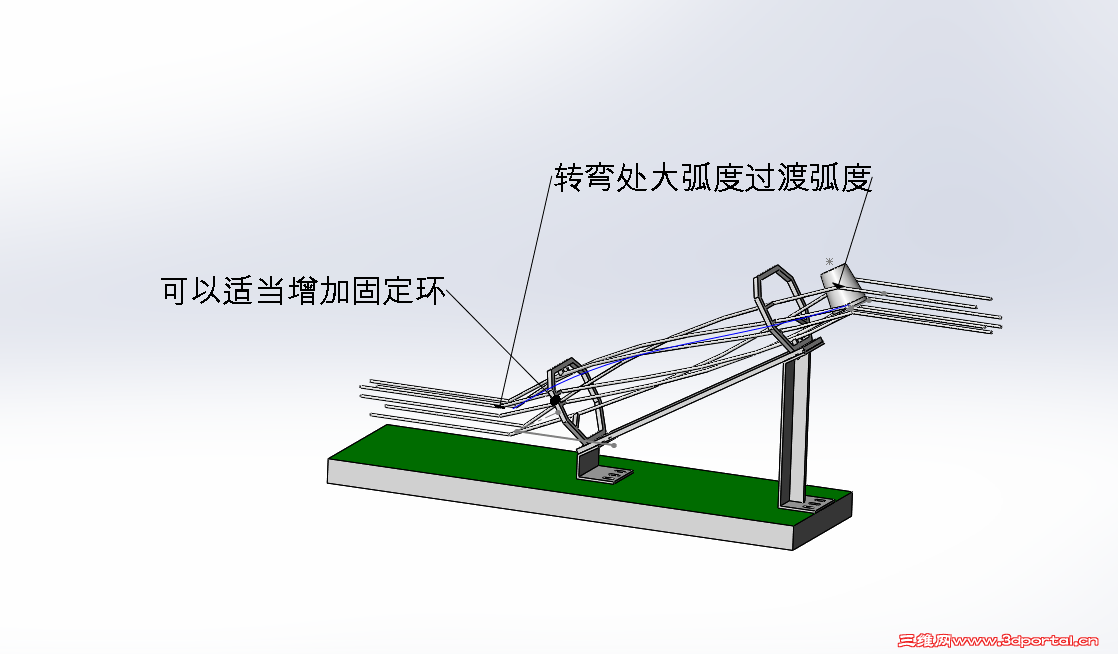

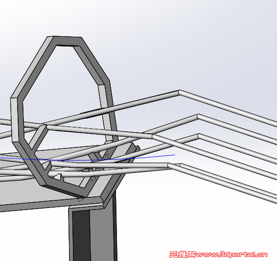

发表于 2016-7-18 12:51:25 | 显示全部楼层 来自: 中国上海
你可以参考以上画法应该是可以完成的。

 楼主| 发表于 2016-7-19 09:01:17 | 显示全部楼层 来自: 中国江苏苏州
chensulon 发表于 2016-7-18 12:51
3 e/ Q$ _  A$ b你可以参考以上画法应该是可以完成的。
/ R  _# R+ q1 q( q. B
好强大的空间想象力!!!!拜服,拜服!!!
发表于 2016-7-19 10:25:57 | 显示全部楼层 来自: 中国北京
你把螺距取得大一些就是了
