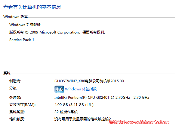

[求助] 这样的电脑配置安装sw什么版本比较好!谢谢!

发表于 2016-7-13 14:32:02 | 显示全部楼层 来自: 中国安徽滁州
SW2012比较合适。
发表于 2016-7-13 14:40:53 | 显示全部楼层 来自: 中国广东佛山
$ G8 b( [% q0 S6 M3 T) n1 h& F: D9 S% N  C7 H( l; V: c. y
在功能要求不强大的前提下, SW 2011, SP5.0 X64 或者 2007 比较适合 ! ' ^  Q4 |" m- X  V" e, H
我只能说,是我用过的最平衡的版本 , 主要是软件的反应速度最快 (纵使很多功能性的地方有待改进 ! )  !9 D+ G0 P4 l" x9 Q
我公司是直接从2007跳到2011的,途中几乎每个新版本都试用过1-2个项目.传说中神一般的存在:2014版,软件使用1-2小时后,修改个尺寸都有滞纳感 , 别的体验更不用说了 !
+ q, O. q, n* c+ y6 v( `9 ?" t单从速度来说 , 真是一代比一代代差 ! 2015 / 2016 ....总公司曾经被忽悠买了1套2015,1套2016,扔了给我试用, 2周就扔回给他们了.说多了都是泪 !
 楼主| 发表于 2016-7-13 16:43:02 | 显示全部楼层 来自: 中国浙江绍兴
linuxbyte 发表于 2016-7-13 14:40. Y! u# s! x1 X6 i
. T4 r/ S, L' Q, R; K  p' E: E我只能说,是我用过的最平衡的版本  ...
/ }$ s- {8 w' G# w1 L& b8 `7 f谢谢 你的建议  更新换代太快 跟不上步伐了都
