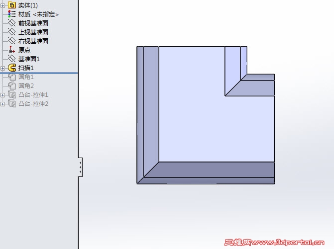

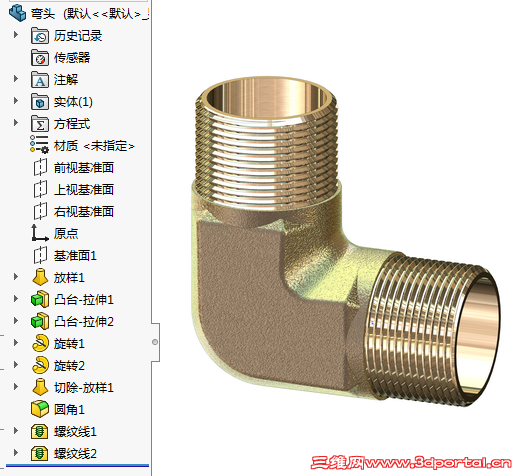

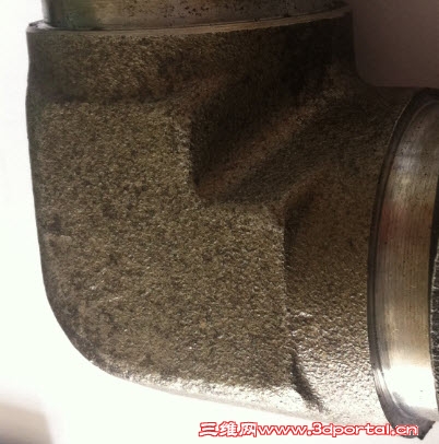

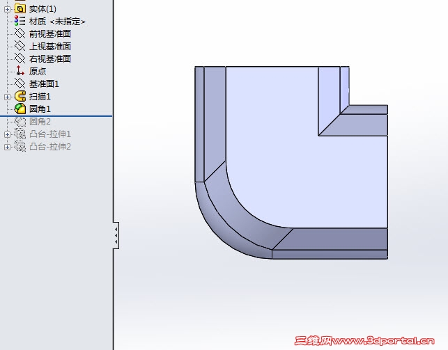

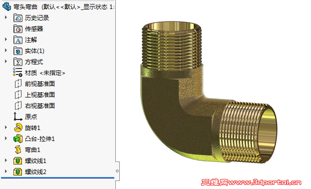

* _, M) S0 w& A  q8 D8 {  D请教各位,如下图为90°弯头,凸台收尾初不会画:(凸台的厚度与直径一样),直径为40mm

发表于 2016-7-12 14:59:16 | 显示全部楼层 来自: 加拿大
画了个,没安全按楼主图的外形画,所以不太象,肯定还有简单的方法。

谢谢回复,差不多就是这样,可以看下具体步骤吗?我只有14版本的SW

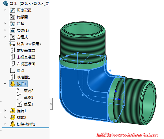

放样截面草图

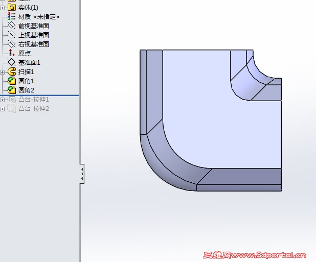

发表于 2016-7-13 02:32:00 | 显示全部楼层 来自: 加拿大
另一思路
# G( Q: d$ E' Y! K$ e* h" v" {" U$ p$ }& I7 t! \, m( F
WT.PNG 4 N9 z, U: K& z0 `+ C  B7 X
! a( l) w2 j1 V7 P# I, A1 X( o

 楼主| 发表于 2016-7-13 12:34:41 | 显示全部楼层 来自: 中国江苏镇江
SW2016 发表于 2016-7-13 02:32$ U; C6 m- H6 B- k' E& U
另一思路
7 y- N) v' {) u5 j谢谢,按照你的方法画出来了,暂时也只能这样了

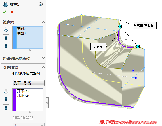

发表于 2016-7-13 13:31:45 | 显示全部楼层 来自: 加拿大
觉得这个形状真实些5 q& w2 ]# z) c7 c, g" {. X4 v

 楼主| 发表于 2016-7-13 13:53:42 | 显示全部楼层 来自: 中国江苏镇江
SW2016 发表于 2016-7-13 13:31
. S' ]# t( T  ], w觉得这个形状真实些
5 E8 N" \* y+ r3 [我想问下你放样总共是3个草图,草图2和草图3应该都是一样的截面,草图1你是用的引导线还是中心线?可以看下你的草图1吗???

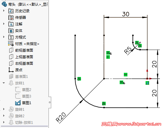

发表于 2016-7-13 14:26:23 | 显示全部楼层 来自: 加拿大
抒怀新 发表于 2016-7-13 13:53' W+ E! ]  t& k  o0 t8 g2 }
我想问下你放样总共是3个草图,草图2和草图3应该都是一样的截面,草图1你是用的引导线还是中心线?可以看 ...
, k0 u/ R, r8 l) c; C. D
草图2和草图3是一样的,放样没用到中心线。
7 H6 v( K0 B  b' }2 y. \6 `- |下面是草图1,旁边的线作引导线,是由中心线等距后圆角。
! |- G0 j" g, g* }' R7 q7 T$ O* D1 _$ [" o& n* @7 \/ F3 V, C3 ^. Y
+ W9 Y0 ?2 `* X5 Q. ~! g) S* Q0 Z7 o# O; ]( F
5 U& `9 r  ]' A* @' A7 H# a  v" }9 D7 ?0 N" N) t$ N- j6 y% r: B
