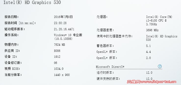

航空铣窗口显示太大,底部显示不完全,底部的 确定 隐藏 取消 等按键无法显示出来,造成无法使用。请各位帮忙,怎样设置,让底部窗口显完全。5 D2 b. f+ |+ ^
001.jpg ' f( u! h$ ^8 R" [
显卡驱动以是最新,分辨率以是最佳。

笔记本用的WIN10的吧?换回WIN7就可以,还是分辨率不够。

调调分辨率试试看

调分辨率能解决,调到1280*960再隐藏任务栏正好全部显示出来,调到1280*1024能全部显示。: q5 y" A2 {8 H! m" w
但调整后显示效果差不够细腻 ,画面变型,显示圆变椭圆,方型变长方型。% `3 x7 A8 Z. t; W2 e. n7 A9 @
