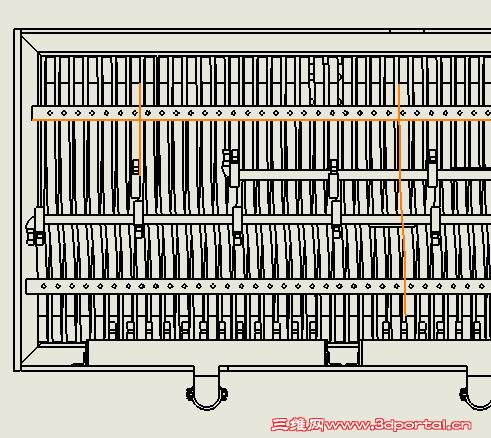

( V4 ~6 o0 b+ D; _% T[img]file:///C:\Users\123\AppData\Roaming\Tencent\Users\1353436064\QQ\WinTemp\RichOle\}T_XC$8EN@{SS97OSWTWQ[E.png[/img] }T_XCEN@{SS97OSWTWQ[E.png 这只是一部分,1、线条太多,能简化吗?2、如果我想表达里面某一小部分的三视图,该怎么办

1.工程图就是要让别人知道这是什么东西,什么公差,你的就一平面图,谁知道是什么东西,要表达清楚是什么东西,在乎线多吗?2,工程图不是有局部视图吗
发表于 2016-7-8 22:10:49 | 显示全部楼层 来自: 中国内蒙古呼和浩特
把零部件分别出图吧,这样在总图里才好分清那个是哪个。。。

如果完全相同的结构,可以简化

不是手工画图,用不着再费力去简化。* A/ I2 p- t3 X; V3 @( B  L. B+ _
; Y: n* |# Y: T看这个应该是焊件或装配形式的组合件,把要细化的分成构件或零件,再在零件图中仔细表达。9 F9 K1 v( e9 N
3 m5 N* h$ A. `9 Y  L/ X% K焊件或装配图中,标注主要构造尺寸与技术要求等,存在有明细表,列出零件号与名称等。! B8 P6 q! ]. S2 x
零件图中详细表达零件结构、尺寸等5 f+ L: N4 k( }% [

这图纸,需要打印吗?如果要打印出来,在打印在多大的纸上,A4的,还是A3的,甚至A0的?
+ T. {& G/ j& Q0 n. p( {1 _如果是A4,估计打印出来之后,用肉眼就很难识别。

这样的工程图的确需要简化,就是采用设置为“封套”

工程图是用标准(参与各方都明白且遵守)的语言传递设计者的意图,简化不简化只要符合标准便可以。
发表于 2017-12-15 14:34:56 | 显示全部楼层 来自: 中国江苏南京
想表达那一部分就局部放大
