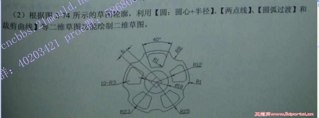

大神,帮忙啊;这个CAXA实体2007一点通联习题怎么画出来;其他会画;就这一个不会;请指教;先谢过;用CAXA2008实体软件画

缺条件,外侧的R8无法定位,不会就对了
