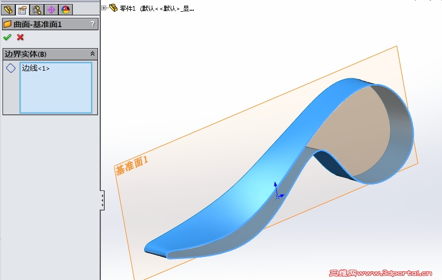

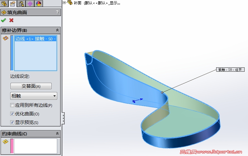

求大神解答,两侧如何用曲面填充
5 @5 t, w+ x0 S3 v; h
就是蓝色两边的如何填充
就是蓝色两边的如何填充

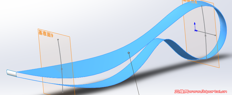

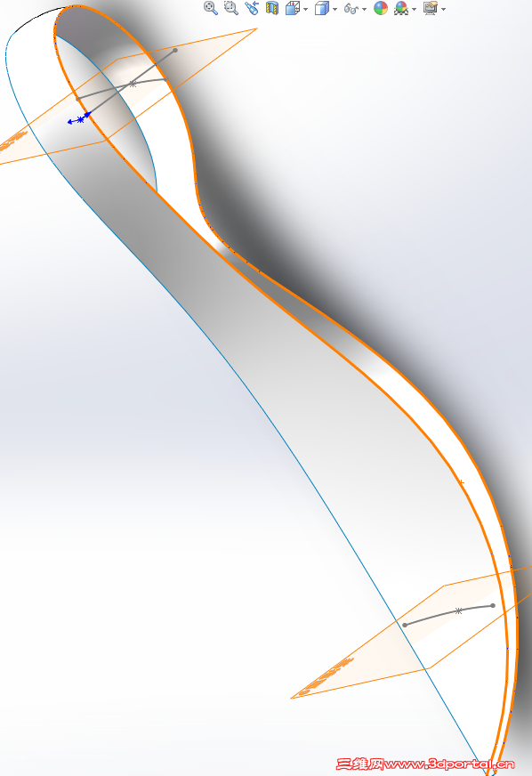

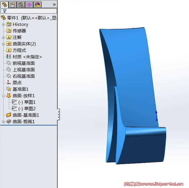

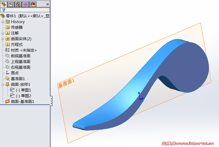

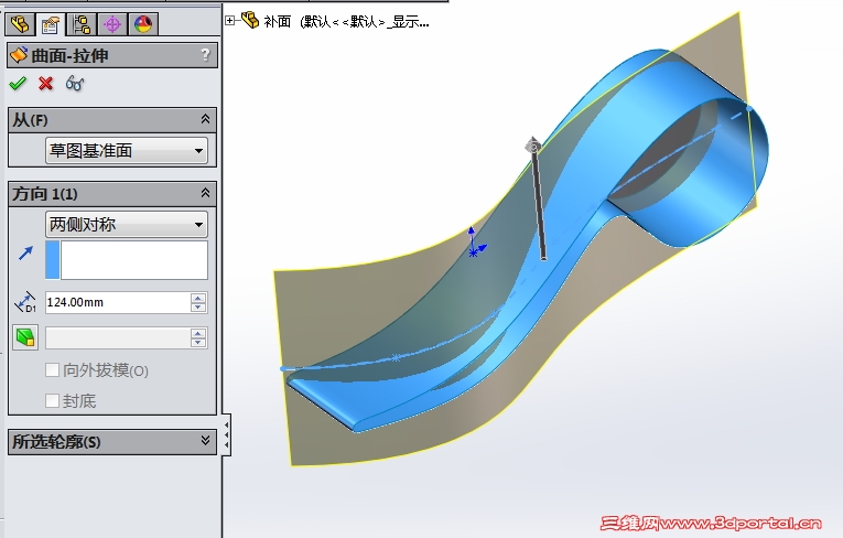

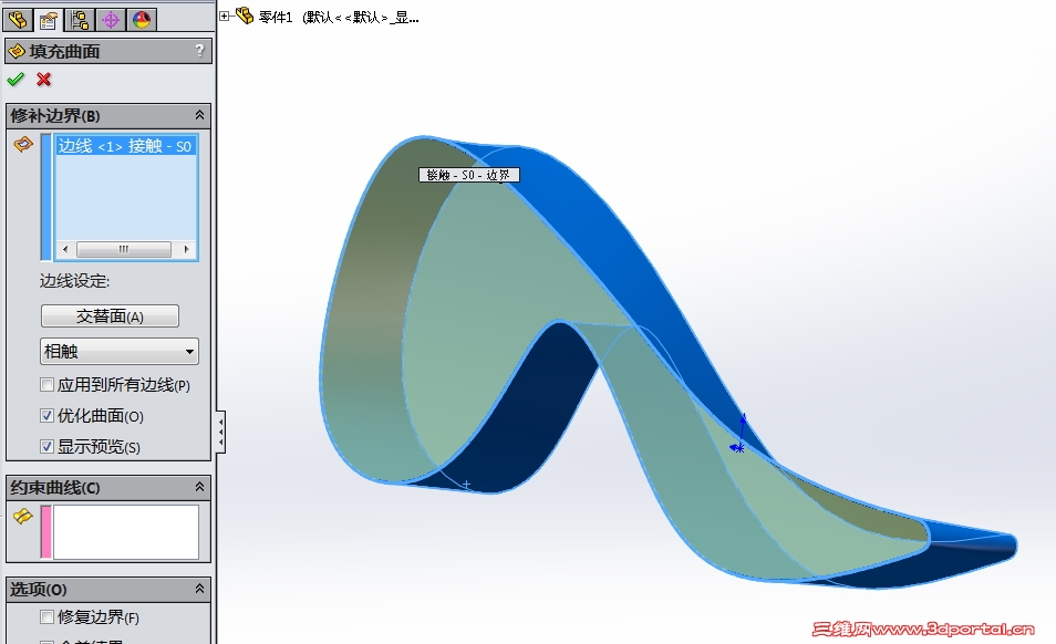

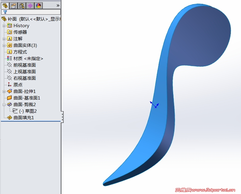

* x* [1 o# y+ W% C( [$ I如果两边在一平面上用平面曲面如图1-2,不在一平片上用填充曲面如图3-5.1
! ~) f3 M8 h" Q
; \! d+ N$ z9 n" R4 ^5 ^7 T# p+ q/ {8 r9 J/ Q
2
& [+ x& C! E; Z6 K7 U9 }6 Y* L8 P1 V$ Y
& a$ Q9 u1 L+ D4 ~( z38 W( [: D( l: `' `. N6 K
0 ~# W* X- O. ?
" j: z3 D% n. h1 i: b8 G- v; K, P) X6 n' \4 ^
4
& u1 K* V3 B: m. ]5 a kp4.jpg
; n% g( t0 i  o4 R
, y) C. \$ b  s) {9 A
. W: e; o; f8 ?2 y) u/ U5 v/ p( H5
5 G( z3 ~5 W0 J7 ]

 楼主| 发表于 2016-7-5 15:01:11 | 显示全部楼层 来自: 中国山东济南
danilso 发表于 2016-7-5 14:48
& e2 W& e" k% F! G( H如果两边在一平面上用平面曲面,不在一平片上用填充曲面.
; ]& r5 F6 |6 ^* o9 W. ?8 {最右侧是斜的,具有圆弧的,填充不了呢

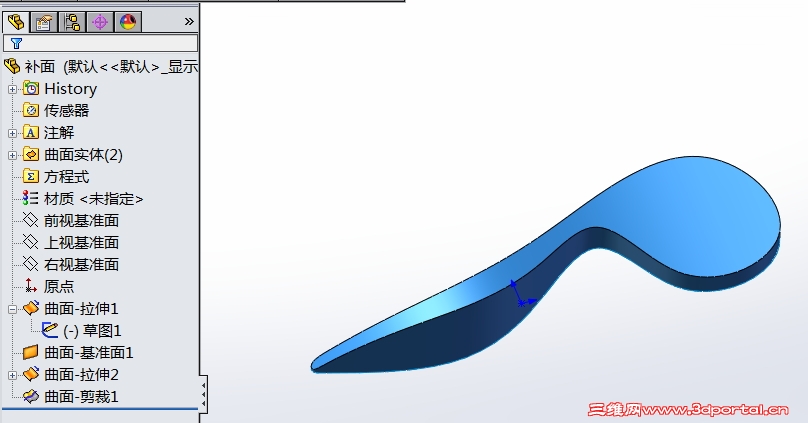

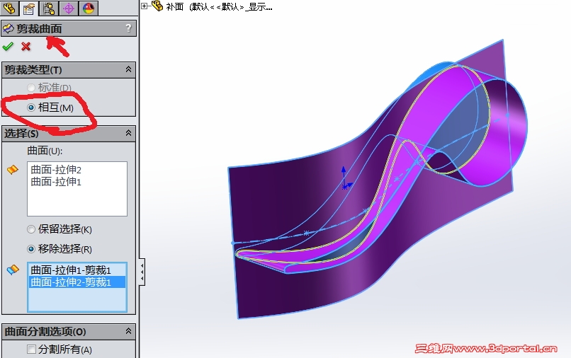

发表于 2016-7-5 15:14:01 | 显示全部楼层 来自: 中国广东深圳
kp6.jpg 5 z. t; A7 r7 H, U
3 Y6 `6 o8 O: w( U kp7.jpg
: [; v; G, ]- o' B* H3 d9 s$ n+ }
8 m' [+ R# X4 h' N" e" W4 P
0 U: K  o' _5 a, l9 L/ d kp8.jpg 2 C7 h5 s( j/ x6 ]" A4 A
+ Q! o5 O$ G9 {# Y8 T

 楼主| 发表于 2016-7-5 15:14:55 | 显示全部楼层 来自: 中国山东济南
danilso 发表于 2016-7-5 15:04
! v+ ~# Y  [2 N8 D7 W6 |( T发图才有真相
3 L8 E$ a% Y, t1 z# B( q2 f投影曲线后的具有圆弧的边界,我都试过,但封闭不了
 楼主| 发表于 2016-7-5 15:17:35 | 显示全部楼层 来自: 中国山东济南
) h5 O. K* T- y! {, b) K5 C好的,这种方法比我一直研究如何封闭,多了思路,忘了也可以这样了,收益匪浅,谢谢大大帮助
 楼主| 发表于 2016-7-5 15:24:51 | 显示全部楼层 来自: 中国山东济南
# f; d. i- x+ B! n2 }+ p6 C如果不这样进行封闭,边界封闭是封闭不了的吗?大大帮忙解答一下

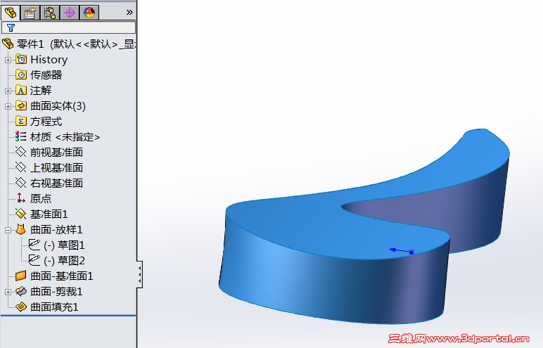

发表于 2016-7-5 16:30:44 | 显示全部楼层 来自: 中国广东深圳
填充曲面4 C% m: k+ L# Q8 ^: i
5 k9 a+ H9 i, x! Z8 g- ` kp9.jpg # W# P2 f2 X, B; b" t" n" o
- E6 Z( u+ H! a$ u7 a# S2 s" x% x/ U2 _
