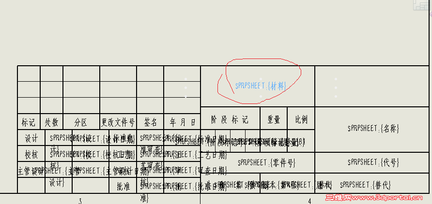

" ~. d8 n3 R4 Y: F: \! y) N7 `: B大家帮忙看看是怎么回事:

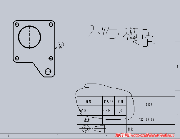

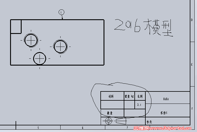

8 v) @- H1 V8 n0 ^8 l& L* l 新作了工程图模板(2016版)出现了问题:4 ?+ G- `; G+ M; w
1:新建工程图如果模型是早期(2015版),工程图里材料.重量.比列都会自动链接。
8 C5 r& j/ V0 G7 T0 z4 A1 n$ ]2 o 新建工程图如果模型是2016版,则材料.重量就不会自动链接。  c( O% E. F/ y; C, T  w
2:自动标注:早期模型会自动标注尺寸,而2016版模型就不能自动标注尺寸。6 m" U+ x8 ?: z) Y) i5 s

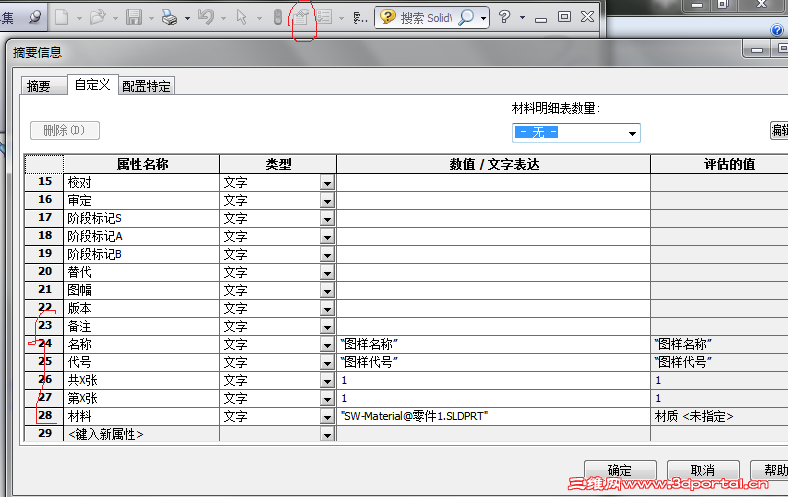

进工程图点击编辑图纸格式& I  N3 o: B/ L8 |( @4 Y4 C
可以看到很多引用的属性快,
( P- @' O* l1 Y, ~只要零件图有相应的属性,这些块都会更新的。
chenjun520601 + 5 技术讨论

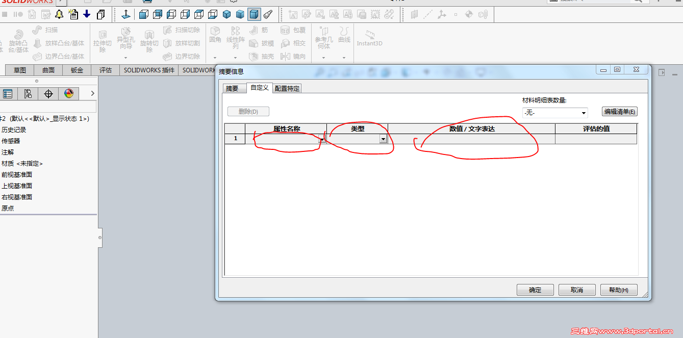

零件模板,请指教。

; j7 y4 R# X2 ?: }9 I7 H) o以上传零件模板,帮忙看看,我在网上搜了下,说2016零件属性链接是有点问题。

打开你的零件模版,见下图,没有设置任何的属性链接内容。所以你的工程图上也不会有属性链接!另我直在用2016版本,至现在还没有发现属性链接有啥问题。
