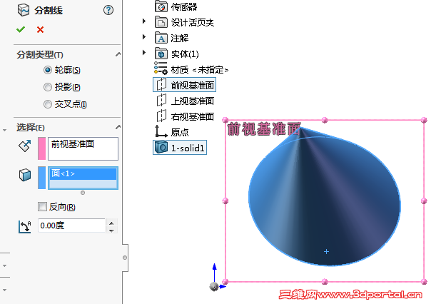

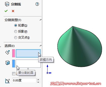

发表于 2016-7-4 14:34:51 | 显示全部楼层 来自: 加拿大
可以在装配体中新建一零件,编辑该零件按你需要的方向新建一草图,把装配体其他零件的外轮廓线在草图中转换实体引用,最后做成平面,就可测量面积。
: j9 L, B3 S1 Z) @' |如果边线无法转换实体引用,那可以先把装配体另存为零件,用分割线生成侧影轮廓,再转换实体引用做面测量。

 楼主| 发表于 2016-7-5 15:02:51 | 显示全部楼层 来自: 中国北京

前面实体转换的方法我会 但后面那个分割线投影的方法 感觉更简单些  我不太明白  能具体教教吗  能加我QQ吗 3321307976
发表于 2016-7-5 16:36:20 | 显示全部楼层 来自: 加拿大
vjhuhvujfg 发表于 2016-7-5 15:028 C2 q2 s2 V& b' ~
前面实体转换的方法我会 但后面那个分割线投影的方法 感觉更简单些  我不太明白  能具体教教吗  能加我QQ ...
# z. Y5 f, d7 A* ]/ U
自己动手做一下,会发现并不难的。
