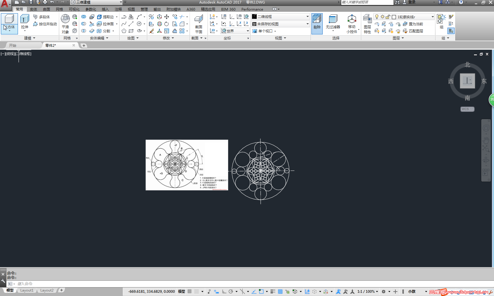

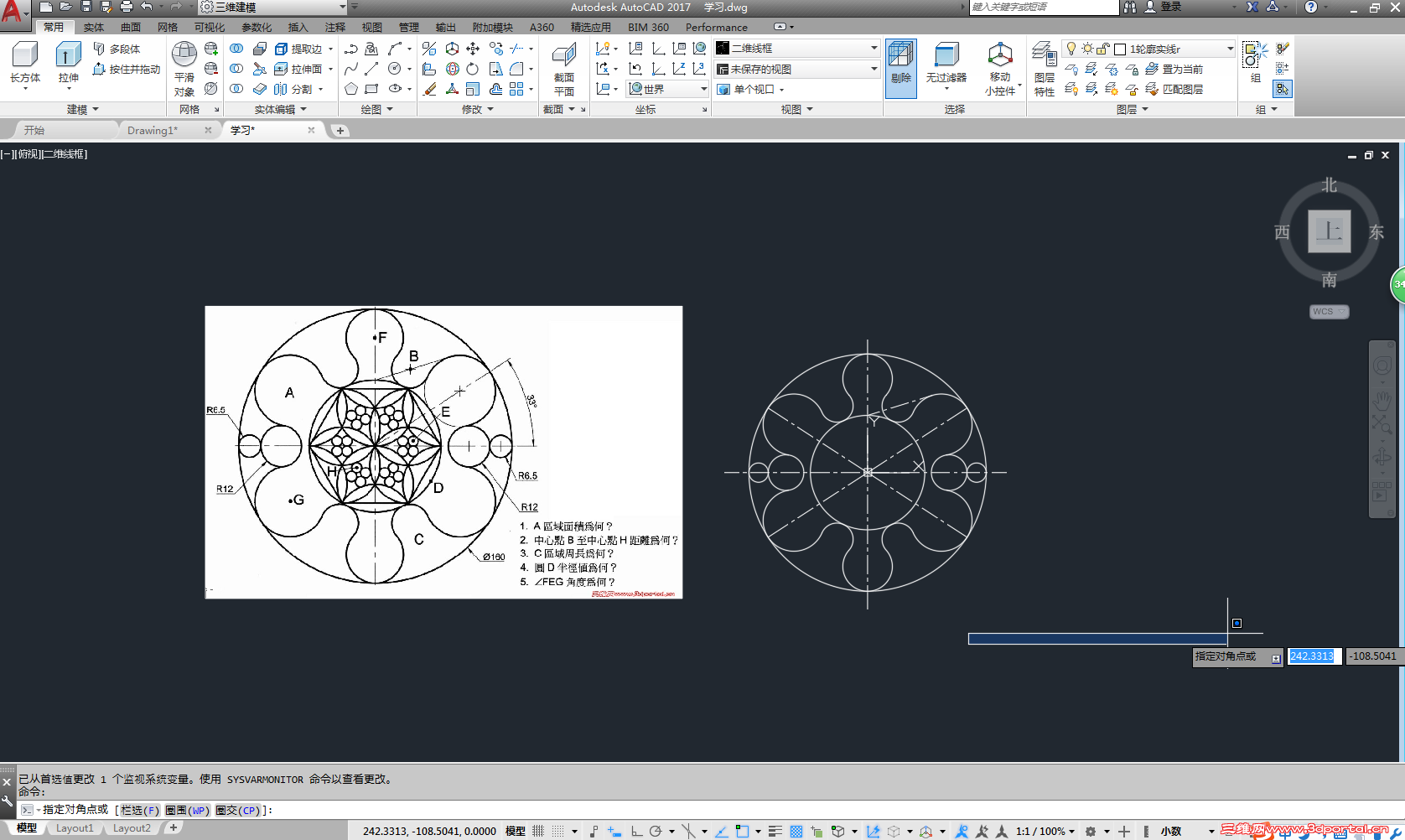

[求助] 直线33度上的圆如何求解
发表于 2016-7-1 20:16:59 | 显示全部楼层 |阅读模式 来自: 中国广东广州
http://www.3dportal.cn/discuz/data/attachment/forum/month_1101/1101081426540cedb640b0a23e.jpg1 D1 W  z& }4 E8 o$ [2 O- ~
 楼主| 发表于 2016-7-9 18:21:04 | 显示全部楼层 来自: 中国广东广州
直线33度上的圆如何求解

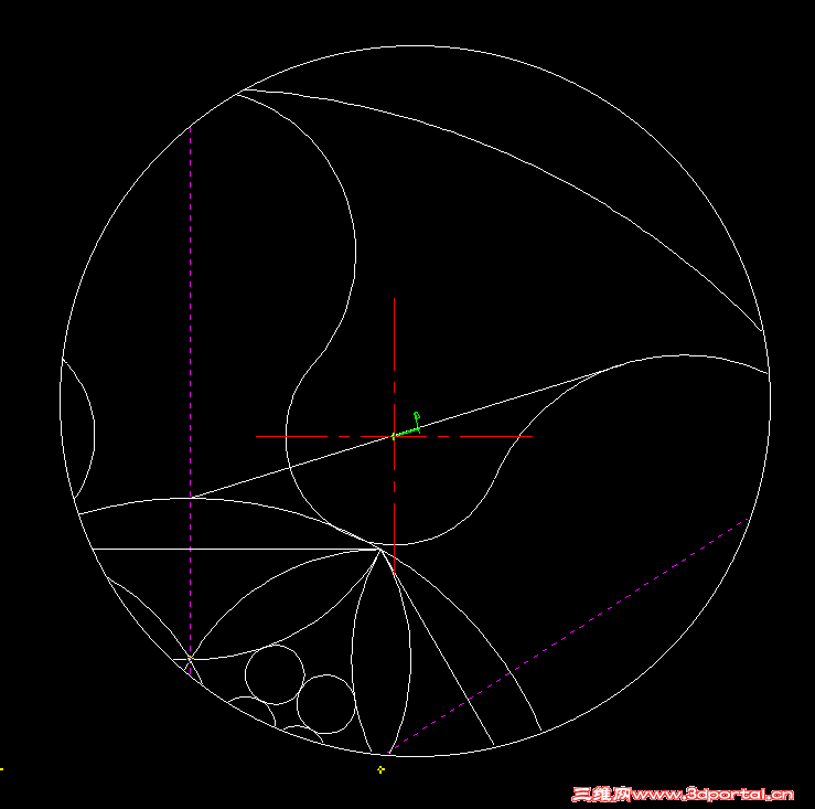

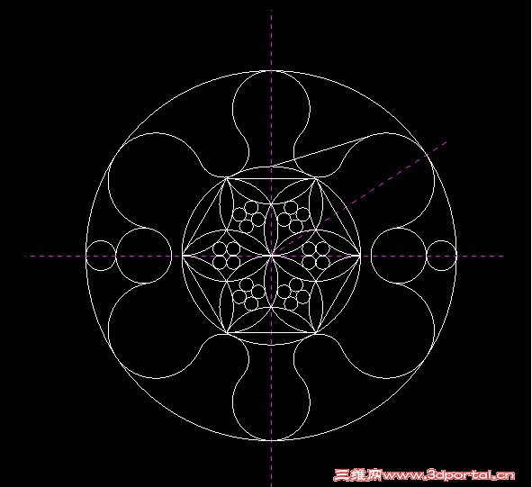

发表于 2016-7-13 20:19:26 | 显示全部楼层 来自: 中国山东烟台
我是在三维草图中用约束画的,然后转换成CAD格式,见附件,其余的你自己在图中计算吧; y1 K2 b% D6 d7 E  X

发表于 2016-7-13 21:07:33 | 显示全部楼层 来自: 中国山东烟台
! |; R% S6 l# X1 U; F$ S' Q* T9 x! `
* V* V) u) L) h$ w' c3 J  m再上传一个完整的
+ b5 M2 M$ B7 \
完整.rar
16.75 KB, 下载次数: 4

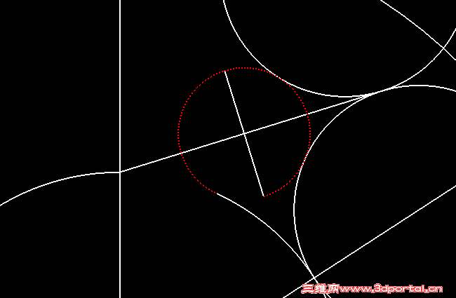

主要是想在二维工程图下定位该圆,捕捉垂足命令跟cad状态(三点圆命令:相切,相切,捕捉垂直)使用不一样
发表于 2016-7-14 07:10:38 | 显示全部楼层 来自: 中国山东烟台
33度线与160园交于一点,然后过这一点做33度线的垂线,选三点园命令(切点、切点、交点),第一个切点选R12园,第二个切点选刚做的垂线,第三个交点选33度线与160园的交点,33度线上的园可做出。

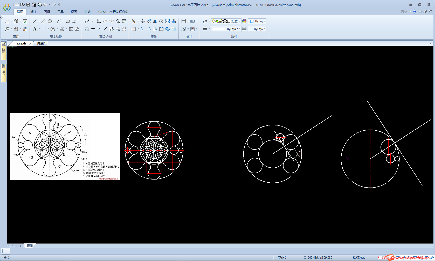

发表于 2016-7-14 07:47:44 | 显示全部楼层 来自: 中国山东烟台
做出来了,你看看吧: Q" O4 H* f2 R' s" n. v+ ?

发表于 2016-7-14 13:07:59 | 显示全部楼层 来自: 中国山东烟台
mocb 发表于 2016-7-14 00:10
) F1 L) U% ~7 b* Y; @9 W7 w主要是想在二维工程图下定位该圆,捕捉垂足命令跟cad状态(三点圆命令:相切,相切,捕捉垂直)使用不一 ...
) J' v- ]& S; i% [9 r
其实33度直线上的圆还好做点,难点是中心点B的圆在CAXA电子图版里不太好做。
 楼主| 发表于 2016-7-15 18:34:09 | 显示全部楼层 来自: 中国广东广州
txz1314 发表于 2016-7-14 13:07
8 h( F5 w- b/ K" Q( k其实33度直线上的圆还好做点,难点是中心点B的圆在CAXA电子图版里不太好做。
) b4 @4 _: b# Q$ }4 g
谢谢你,
: m9 @/ s- Q3 g7 F% {. P惭愧啊,知道画切线就是想不起拿切线来取切点,3 E. X4 T+ F' h8 c: }5 t
再次感谢

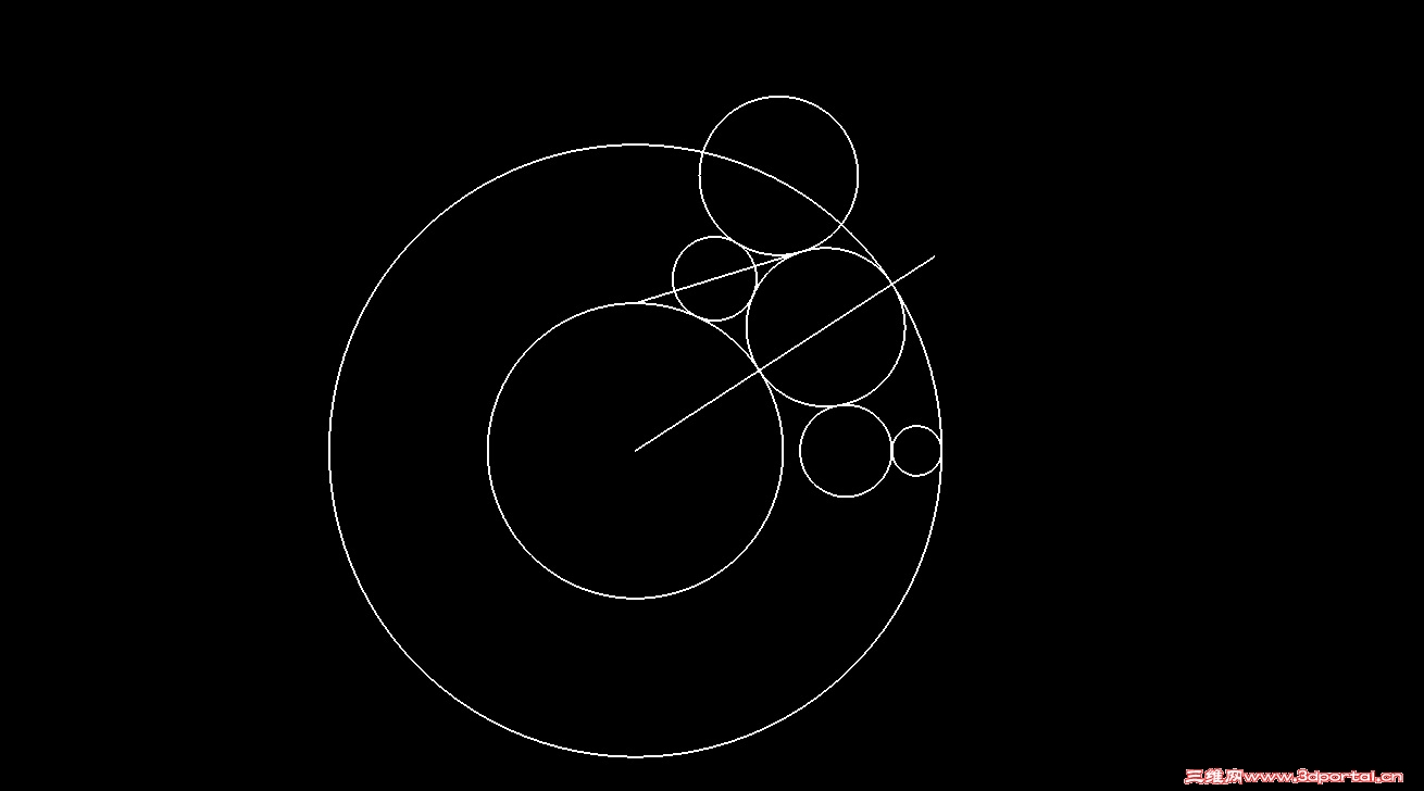

发表于 2016-8-21 22:24:25 | 显示全部楼层 来自: 中国江苏镇江
我也画了个

发表于 2016-8-25 21:54:34 | 显示全部楼层 来自: 中国江苏镇江
, d9 _- h; ~/ _& R
gufei 发表于 2016-8-21 22:24
+ c% f, [- `. Z1 I' Z& Q0 H我也画了个
就是三缺圆
+ k; x* O5 k3 Q3 `% K+ \; A+ e4 Q& l0 k3 H
发个exb档给你吧

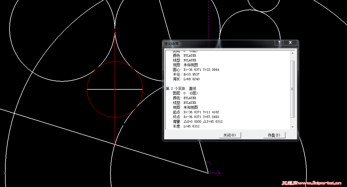

发表于 2016-8-29 14:55:38 | 显示全部楼层 来自: 中国山东烟台
gufei 发表于 2016-8-25 21:54
- \' M* c* C; G3 P: V9 H! j就是三缺圆
% b* Y: C( R6 B) T+ ~0 T1 z1 f3 \$ b* t& h9 o6 E
发个exb档给你吧
" C) X$ k; {$ T  L5 h! K+ g
老大厉害。思路是对的,不过图画错了,圆心不在那直线上
0 M' ^/ f! v- u
 楼主| 发表于 2016-8-31 18:25:54 | 显示全部楼层 来自: 中国广东东莞
txz1314 发表于 2016-8-29 14:55
- Y; O+ d* t6 X老大厉害。思路是对的,不过图画错了,圆心不在那直线上
* V9 f2 w- E6 }
那这样说还是错的啊,怎么看你的截图,圆心点在切线上喔
发表于 2016-9-1 08:13:16 | 显示全部楼层 来自: 中国山东烟台
mocb 发表于 2016-8-31 18:25, d" A' ~1 y* Q5 i
0 |8 @/ g: g2 T0 k0 ~; B6 n) g% A( }
你打开你画的图,看看圆心点是在那切线上吗?中心的那个大园和要画的圆明显是相交嘛
发表于 2016-9-1 14:38:40 | 显示全部楼层 来自: 中国江苏镇江
错吗?
