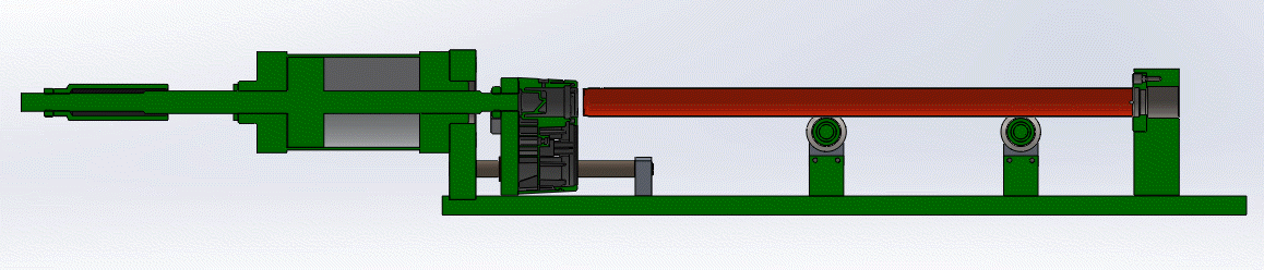

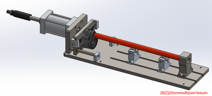

分享多種規格樣式共用的注塑件及鋼管之沖壓.

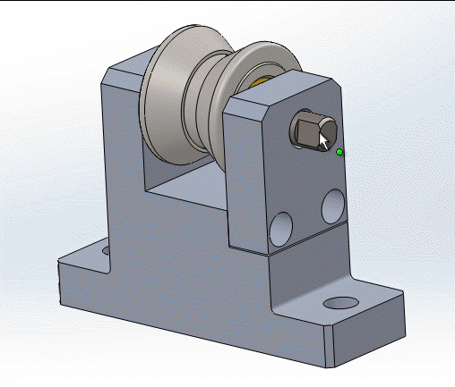

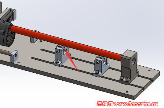

发表于 2016-6-30 09:27:48 | 显示全部楼层 来自: 中国北京
liang大,我想问下结构问题。。。。箭头所指向的滚轮是用什么材料做的呢?它又是如何安装到支座上的呢?
 楼主| 发表于 2016-6-30 10:01:49 | 显示全部楼层 来自: 中国浙江嘉兴
本帖最后由 ryouss 于 2016-6-30 10:08 编辑 . ?6 L" k5 L( f( u7 ~( W6 v
Jaym的独奏 发表于 2016-6-30 09:27
% j  F' _+ O4 ]8 d2 |liang大,我想问下结构问题。。。。箭头所指向的滚轮是用什么材料做的呢?它又是如何安装到支座上的呢?
( j, _" q# a+ a# k" H, p1. 附上鋼管定位輪組件圖.$ B0 q  z9 R5 x' k
2. 定位輪僅承受鋼管重量摩擦力很小,中碳鋼表面硬化就是!
) X! f- N. L- Y3 H- |3. 偏心設計,在工件鋼管中心高不變下,可定位的鋼管直徑約32~38.

发表于 2016-6-30 10:56:38 | 显示全部楼层 来自: 中国北京
ryouss 发表于 2016-6-30 10:019 w  @* ^0 V6 O4 _; d
1. 附上鋼管定位輪組件圖.8 C+ ^5 W$ f: y4 g& @7 c
2. 定位輪僅承受鋼管重量摩擦力很小,中碳鋼表面硬化就是!+ _+ T* o- c! _' ]$ e  G& ~: }1 H
3. 偏心設計,在工 ...
' |, ?  `  L7 }" }% U$ s
感谢指导。您的指导对我帮助很大。
发表于 2016-6-30 12:43:50 | 显示全部楼层 来自: 加拿大
很形象很精彩。6 L$ j2 c; D$ T& N+ t; w# i
好象钢管一端有缺口一端是缩口。
! O; n( F9 R, e6 f加工后钢管会自动回弹?
 楼主| 发表于 2016-6-30 14:05:17 | 显示全部楼层 来自: 中国香港
SW2016 发表于 2016-6-30 12:43. F) G0 k5 m' ~7 C* a
很形象很精彩。+ E* a) r, l! M  z
好象钢管一端有缺口一端是缩口。
- Q$ X" Z8 {* [9 t加工后钢管会自动回弹?
# v9 b9 R5 i4 ]) w0 d壓好就拿出治具了,此處僅表示一個循環動作而已!
发表于 2016-6-30 14:18:34 | 显示全部楼层 来自: 加拿大
老大是技术大神,相信在老大手下工作必定是压力山大。
7 A: n' l! c; ~4 }: X+ ]4 `请教左边活塞杆上的那个套套是用来调行程的吗?
 楼主| 发表于 2016-6-30 16:23:05 | 显示全部楼层 来自: 中国香港
' a4 n- j9 L* f2 K0 H* k
SW2016 发表于 2016-6-30 14:18$ h; |' C/ }, C$ g& z1 H5 _# l
; U% U6 }+ @5 l" C7 m! L* S2 [4 i请教左边活塞杆上的那个套套是用来调行程的吗?
7 @/ K* l( c4 X# {7 ~" v  l1. 完全正確,防止過壓,把塑料件壓坏!
5 n4 a- ~3 C# C' z2. 分享本主題也是可做基礎設計之參考.

 楼主| 发表于 2016-7-4 00:22:00 | 显示全部楼层 来自: 中国浙江嘉兴
補充說明& r  o' m2 O  v3 {# q
& j3 l' ]* N/ U1 }0 z1. 鋼管的中心高是固定不變的,但總是會有加工精度的誤差,偏心可以做調整修正.
" I2 z6 L4 T5 H& @2. 另若是沖壓組裝的鋼管外徑有適當的大小變化,就可以調節共用治具.4 K+ A3 w# T$ _
3. 包含左邊要沖壓的注塑件定位也需考慮如何多樣共用.
% O1 h- h9 `2 m+ c
& A/ S- I. L, J& i) ?總而言之,盡可能要思考一台沖壓機可以做多樣的類似產品,達到最大的使用效益才是設計者應該思考的....
发表于 2016-7-4 00:49:26 | 显示全部楼层 来自: 中国广东珠海

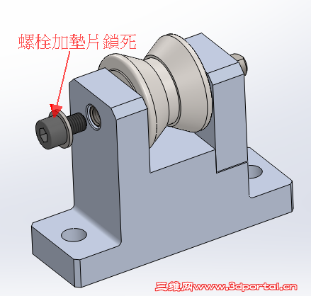

ryouss大侠,你好!我想请教下,我看你发的这个动态图,有两个方面不明白。1、偏心轮调整后不需要锁定吗?2、是不是每次更换不要直径尺寸的钢管都需要重新试调整?
 楼主| 发表于 2016-7-4 09:09:06 | 显示全部楼层 来自: 中国浙江嘉兴
xiejintai 发表于 2016-7-4 00:495 E/ k+ q# w; J+ S
ryouss大侠,你好!我想请教下,我看你发的这个动态图,有两个方面不明白。1、偏心轮调整后不需要锁定吗?2 ...
( @( M7 k$ g7 g" p# _) G& t2 _1 Y1. 如附圖0 j; X0 Z" G1 t. W# X1 M) g
2 l: u# ^4 |6 a, l8 _2. 钢管直径尺寸不同,當然就需重新调整.
