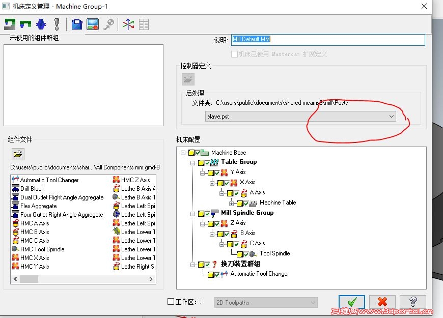

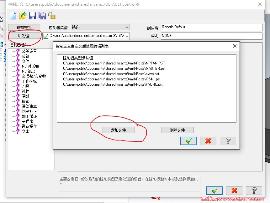

怎么才能可以选择后处理

发表于 2016-6-29 08:56:33 | 显示全部楼层 来自: 中国江苏无锡
图1添加pst
8 M9 J8 G# p3 I1 g# J) V5 C
% `2 N4 {7 C7 S) C图2调用

 楼主| 发表于 2016-6-29 09:04:45 | 显示全部楼层 来自: 中国广东东莞
行了 谢谢大家
