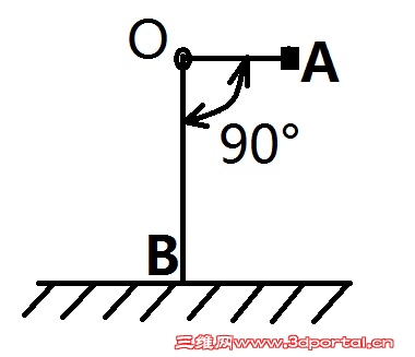

如图示,B点与大地固定,A点绕O点在90°范围内转动,A点的不平衡力矩为23.75N.m,不允许在A点的对应侧使用平衡配重物,不允许增加O点的摩擦力,求教各位大侠使用哪类配平使得A点在90°范围内任意点停留,或者推荐什么单位或者个人可以做到这类型的配平,谢谢!
发表于 2016-6-27 16:26:58 | 显示全部楼层 来自: 中国江苏常州
23.75N
+ X; n5 V4 Z! X2 g7 \) n  }( Z7 ]OA长度是多少?7 H) U% r: w: E& N. l6 _% j
这个O点又不是真正的一个点
( w* u, I$ K) ^# C, [8 a: {( Q这个点是多大?
1 W! o7 X$ E, ]# ~& B在点的左边平衡增加就是了6 c- A& y5 h# f! v

发表于 2016-6-27 16:35:33 | 显示全部楼层 来自: 中国浙江宁波
不知道你的产品是什么样子的,我大概说一下吧
; H8 z6 w% F) K' j  C1、如果你的机械结构比较紧凑,你可以采用伺服电机或普通电机(根据你的控制精度)加减速器(其中有一级一定要用蜗轮蜗杆),利用蜗轮蜗杆自锁,让你的A点停留在任意位置
( @* K* F6 S2 `# k6 N5 t2、如果你的设备类似于起重机一类的,精度要求不高的话,可以采用起重电机加减速机和滑轮组的方式,利用起重电机的制动器让A点停留在任意位置
0 e7 W+ `# O8 ~3 Z4 Y  W9 N' F( H: Q" B5 a/ J; @
不明白楼主为何一定不要加配重,如果加了配重的话,驱动电机的功率将减小很多,你这里写的力矩是23.75N.mm,相当于2.375T.m,这个力矩很大了

 楼主| 发表于 2016-6-28 08:27:42 | 显示全部楼层 来自: 中国河北石家庄
感谢楼上二位回复,我的23.75N.m,不是23.75N.mm,昨天写错了
& _5 `( u8 D  k  ?% G  s" b这个是我们设计的伺服机械上的结构,比较特殊,要求转动惯量尽可能的小,所以在另外一侧加配重是不可行的。/ g) R! e9 ]* Q. B" M- A
为了减小转动惯量,必须把不平衡力矩给平衡了
- \% B& ]+ f. g4 [2 [1 }& r以前有过增加拉簧来平衡不平衡力矩,但是在这个结构上不能使用,还望各位大侠给帮忙出出主意。8 u7 i( a4 b% o2 q. \4 w% s

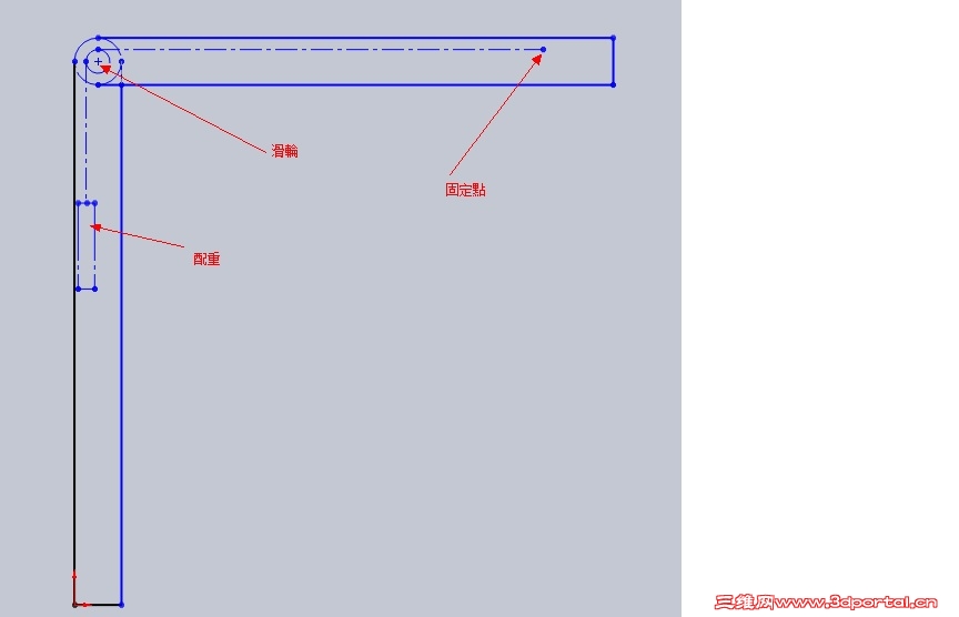

发表于 2016-6-30 09:06:17 | 显示全部楼层 来自: 中国广东东莞
. Z" W+ U$ b3 i5 R8 ]( r3 R4 ]# ^2 {1 g0 D: r& ?7 i) d
http://C:\\Users\\gt712\\Desktop\\1.jpg
参与人数 1三维币 +4 收起 理由
plc + 4 应助
 楼主| 发表于 2016-7-5 09:37:45 | 显示全部楼层 来自: 中国河北石家庄
* Y( D( ^$ E2 T9 J6 e
看到您的方案,十分感谢!
