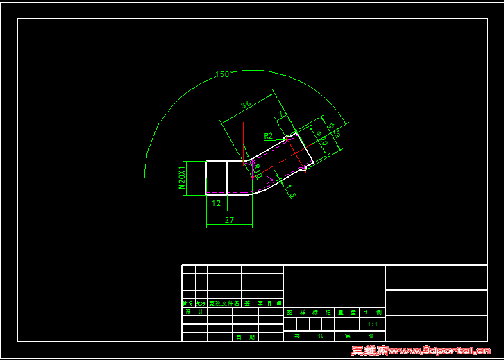

各位大侠看看这个弯管如何加工,谢谢& _) }. A1 _; G" C; p/ U* n

大侠,做个模具拆弯这个我知道,关键是模具怎样做,你看看它的弯曲半径比管子的最小弯曲半径还小很多。应该是工件设计不是很合理,但厂家又不让改图纸,我试了好多方法都不成功。如何做请明示。

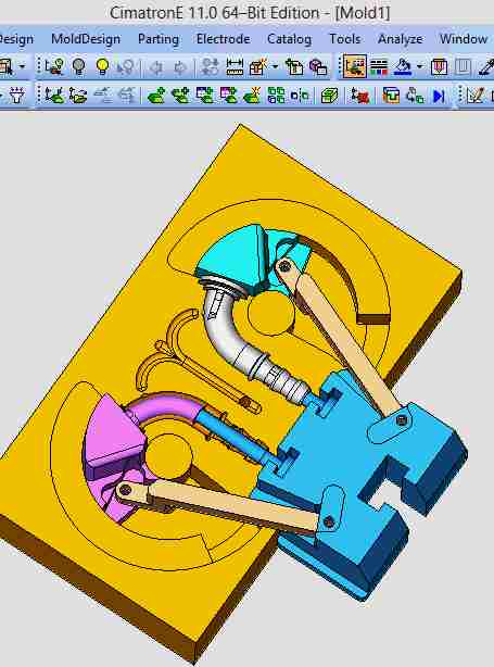

发表于 2016-6-27 02:45:38 | 显示全部楼层 来自: 中国广东佛山
本帖最后由 蒋中军 于 2016-6-27 03:08 编辑 6 F7 V; N  o& a$ ], m
5 \' h0 m+ B& T" P3 C' b4 ^
http://mmbiz.qpic.cn/mmbiz/KVo08cUfNUwCQ7ORee75FJoicg7kTplphSIJTdX9p6ay0q57Ysb2iaKf0fHrAFVzRF26eRLbThic1sdwQBibb8J7Pw/0?tp=webp&wxfrom=5
4 ~5 j3 C1 z! K* d. ^& R# P, c3 J2 m7 O8 m8 S+ [& ~
$ b2 E" A- R: E. t, ^5 w! b
/ S3 Z! r! p; T# f8 `1 f
6 r0 e9 o! x, S. t9 b' C: e" X0 x# `: l/ S# d; E, R0 d! d/ m
180度弯管接头模具如何设计?  M1 M7 B8 |) D2 u
8 B$ ^" Y/ b# _% D* @! R
弯管圆弧抽芯
, N( U; J! `  w' `6 d+ ^( o8 {  m6 G, C
( r# X, v6 Q: @7 z: H& u* S3 ^0 t+ R) ?; ]
9 q2 K9 U6 O2 \# y. U5 s6 f9 G) [  I  @# a5 G6 z

不是R2的成型方法,R2很容易搞定。而是R10处如何成型才能使管子变形最小。
 楼主| 发表于 2016-6-27 10:53:16 | 显示全部楼层 来自: 中国山东烟台
我是按成型时一次加工一对,然后从中间切开。这种方法解决了27处管子的变形,但由于两端36尺寸相对较小、R10弯曲半径也小于管子的最小弯曲半径,R10处及两端管子变形严重,主要是解决这两处问题。不知道各位大侠是否有好方法。

  k+ Y" q2 X! ?首先应改变设计,R10太小,螺纹不是只有12吗,那么R10改为R15。如果弯管时,36太短,可留长点,成型好后再切掉多余的。这些都需要实际试验看效果,不能光凭想象。

你说的有一定的道理,材料是会影响工艺的制定,此工件材料是Q235B焊接钢管。其他的我感觉在前期不是很主要。首先理论上要有合理的工艺能将工件制作出来,如果工件都不可能做出来,还谈什么设备、产量、成本。你说是吧。以前确实也遇到过这样工件,都是我们提出建议然后更改图纸生产。这一次遇到了个另类,怎么说图纸也不许更改,(其实更改了图纸也不影响工件的安装和使用)人家说做不好前期费用他们出(当然他们有建议),没办法只能硬着头皮去试验,结果你是知道的都不成功。也就你的建议“管内加填充并加热”稍微好点但也不理想且成本也高。没办法我在论坛上求助,希望用大家的智慧去说服那个另类,结果成功了,现在图纸已更改,模具正在制作中。不存在你那丰富的想象。不过还是感谢你和参与互动的大侠们,同时也衷心的感谢我们的家园“三维网”。
