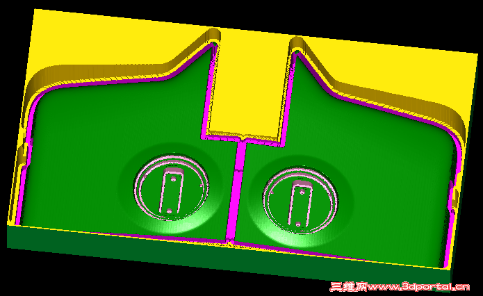

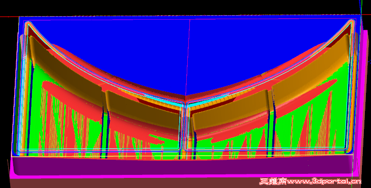

有哪位大侠知道,x8的模拟验证,颜色能不能改成像9.1哪样的    每一把只有一种颜色。X8里面的实体验证是每一个程序就是一种颜色,这样有时候看不出来,有没有过切都不知道。7 p2 b* k; r' n/ [9 g/ K5 e% H
这是9.1的模拟
这是9.1的模拟
这个是X8的模拟
这个是X8的模拟

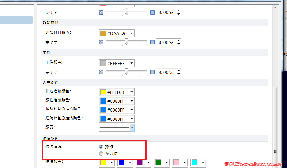

发表于 2016-6-24 22:35:37 | 显示全部楼层 来自: 中国广东东莞
可以改的
# T6 V3 n( j3 q! O" J( W7 \; m
! |4 D8 a. ]- n2 |2 U5 @" h- j5 Z
发表于 2016-6-24 22:37:08 | 显示全部楼层 来自: 中国广东东莞
可以改,,,,,,,
发表于 2016-6-24 23:13:01 | 显示全部楼层 来自: 中国广东东莞
到设置里去找找
 楼主| 发表于 2016-6-25 09:45:33 | 显示全部楼层 来自: 中国广东深圳
能不能说具体点,设置里面没有找到。谢谢先
发表于 2016-7-4 22:12:14 | 显示全部楼层 来自: 中国台湾
未命名.png 7 X8 v4 V, x- H. ~
