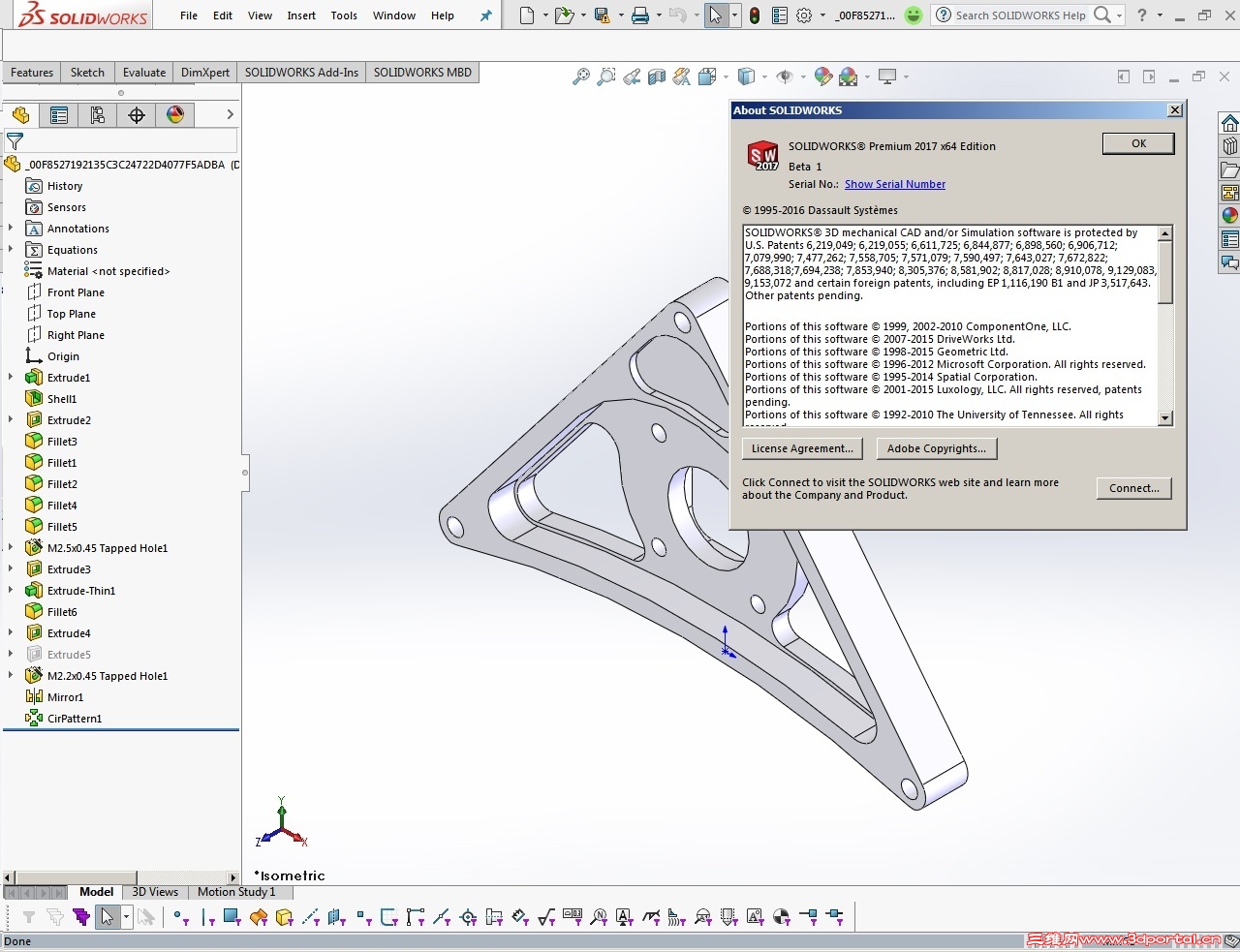

1 G) m" q* h$ I& i        最近看自由空间的时候发现好像17出bate版了,这一眨眼16年过了一半了,我从自由空间论坛上偷了一张图来给大家看看新的17有什么不一样的地方:. E$ W0 i* Y  @* s
sw2017beta1.jpg   q: e$ ^" m: H. W
声明一下啊,图片转自CAD/CAM自由空间:http://www.hao007.net/bbs/viewth ... &extra=page%3D1" X5 @0 {  K& C- l- W9 K
        整体来看,达索集团强推的“和谐”色调好像不被大众所承认,应该是增加了可选色调吧,然后过滤器那里加了紫色突出过滤器的图标,估计别的命令里也会有同样的设计吧。还有就是那个绿笑脸,我个人感觉应该是类似人机互动???纯属瞎说,大家不要信。虽然现在还不知道sw17有什么具体的变化,但光是恢复了以前那种黄绿色结合的图标这一点足够让咱们欣慰了,至少Sw正视了咱们的反应(当然,这多亏了正版用户的反应。。。。), K4 a# j% Q/ ?2 h
        每一版的sw都会有很实用的更新,17的出版肯定也不例外,等SSQ大神破解了bate版本我再给大家弄个测评啥的,大家不要太期待哟~~~。3 t- r# w( ]3 ?7 z
% S8 D: W4 ]# S* q
+ z  P! R* l/ y; h: l       写到最后看到sw官方群里开始有17版的更新资料了,大概是装配体里的配合和文件修复等内容,好像还有3D打印?(螺纹尾部可以增加锥度处理了,不用再加一段线了?)具体的等出更新再说喽~~~~* v5 U& B7 |8 i5 {5 X! F
