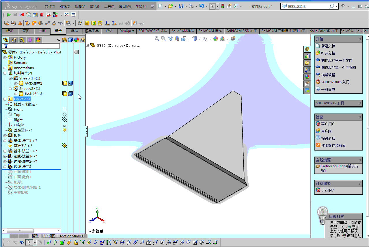

请思考下上图为什么要做切除!啥时加分啊??
发表于 2016-6-22 21:32:58 | 显示全部楼层 来自: 中国广东广州
' N6 x, i$ a! c. K1 \; S  N. {7 O9 T, ]

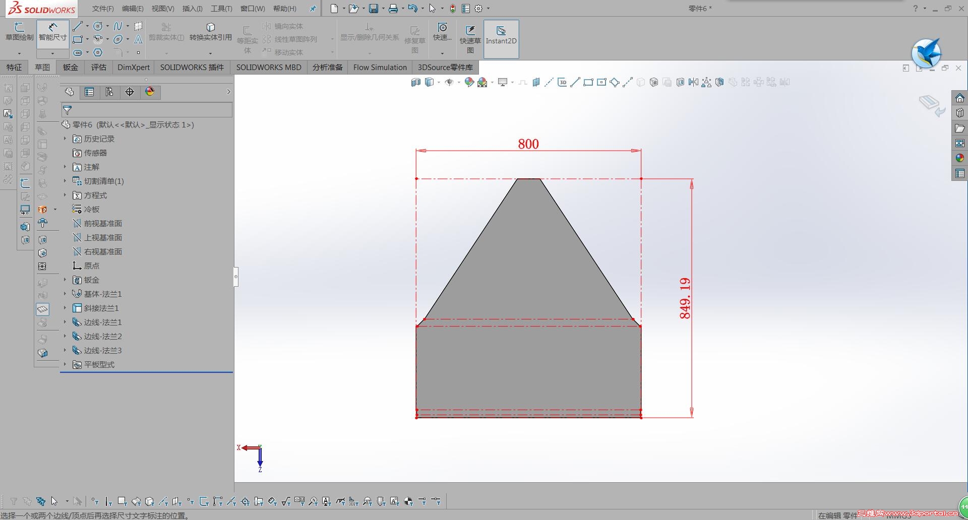

发表于 2016-6-22 23:43:16 | 显示全部楼层 来自: 中国广东深圳
建模恩路不对,边线法兰调角度可实现
零件9.rar
135.95 KB, 下载次数: 13
边线法兰

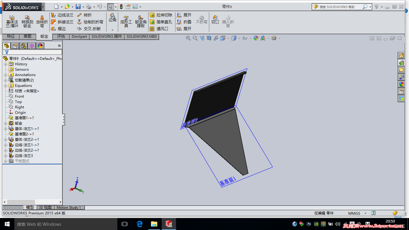

 楼主| 发表于 2016-6-23 08:28:55 | 显示全部楼层 来自: 中国河南郑州
tkaycn 发表于 2016-6-22 23:43
" y1 b5 |7 ]: e* q建模恩路不对,边线法兰调角度可实现
3 q8 B$ K: t5 L4 ^谢谢,可角度该如何调整才能保证与基准面1刚好平行

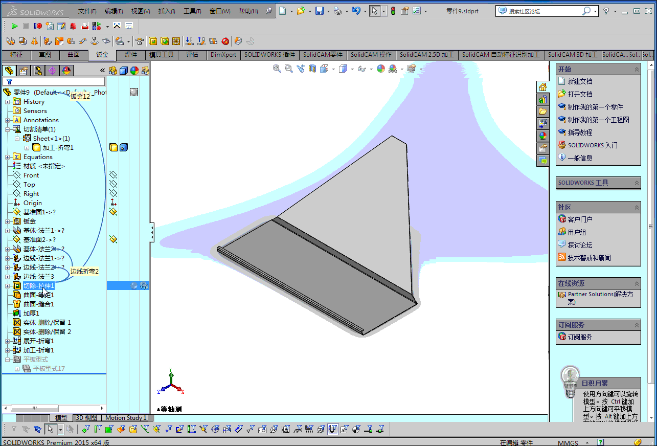

发表于 2016-6-23 10:11:21 | 显示全部楼层 来自: 中国广东广州
连接面等距0后做加厚处理,见下图!5 {5 p: |8 @: u2 b1 W4 B* O; H) v1 N; c
 楼主| 发表于 2016-6-23 13:16:33 | 显示全部楼层 来自: 中国河南郑州
jirong.peng 发表于 2016-6-23 10:11! W- i, @- q& H& d5 ]
连接面等距0后做加厚处理,见下图!
/ V" m9 g: g8 `. {方法很好,可我没做过曲面,不理解里面的参数设置。这个能展开吗,麻烦你发个源文件好吗?

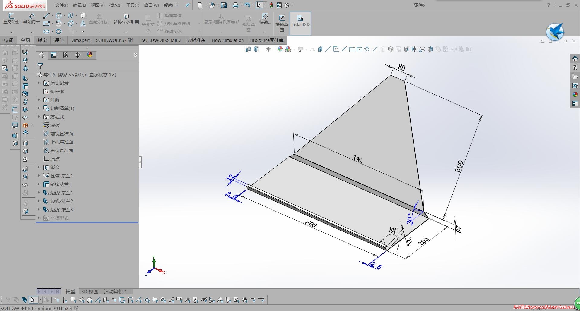

发表于 2016-6-23 14:01:08 | 显示全部楼层 来自: 中国广东深圳
8 ]% q% d5 L9 I" U( N* g* V( G* [( B0 e1 W, q2 j! K. x5 i, ~7 [( d
我是用2016画的,希望能够帮到楼主
  G) O+ s% h  o; @% Z' ^2 t
零件6.rar
179.67 KB, 下载次数: 5
2016文件
发表于 2016-6-23 14:16:55 | 显示全部楼层 来自: 中国广东广州
% O' E4 J, g+ {! X连接面等距0后做加厚处理,见下图!
* y0 W" i" k$ p9 R$ z  A) K& S7 k
可以,见附件 零件9.zip (246.39 KB, 下载次数: 5)
