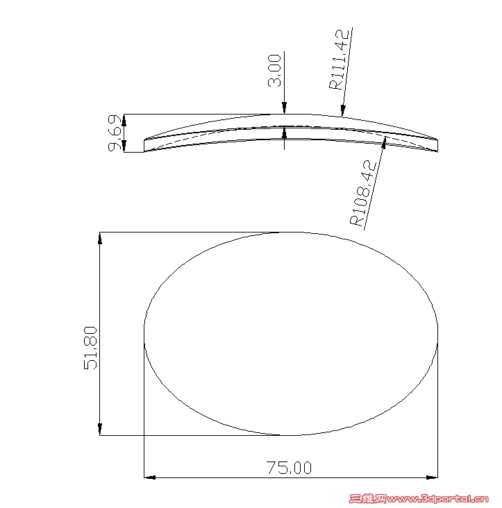

请教一下各位前辈!以下这个图应该用什么方法画出来!万分感谢0 G3 p% o( I% U7 }1 j+ ~

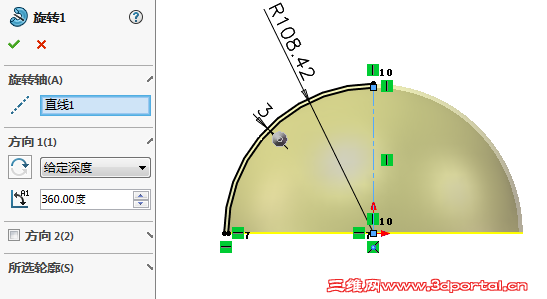

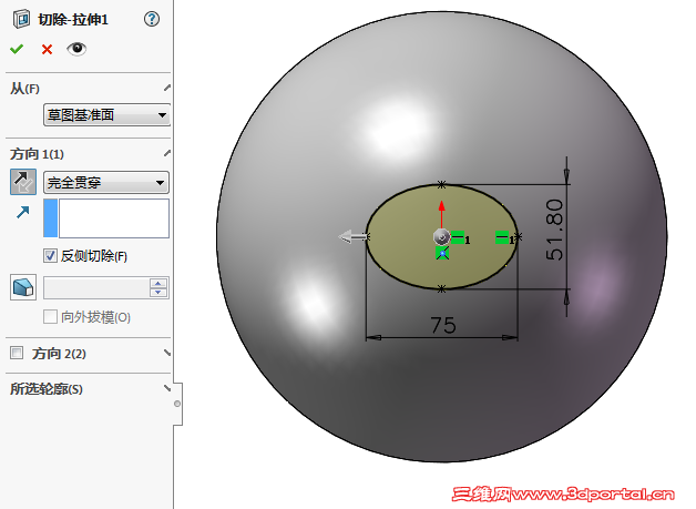

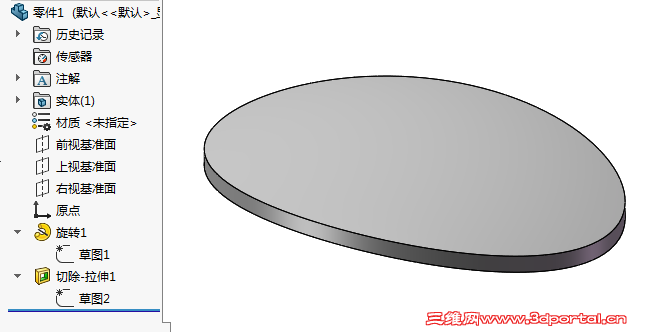

发表于 2016-6-22 21:18:39 | 显示全部楼层 来自: 加拿大
这个很简单啊
2 T( R0 U# m1 N3 U% d' [4 ^/ m% r Image02.png
9 Z9 Q! `8 p- R6 J5 L% A$ C1 o9 O7 W1 G: Y, o  X4 n* ]
Image 03.png , E) z3 y. m+ j# {+ }# O1 }% a& I
  N, ?8 k, f0 ?( K0 L
