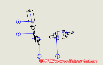

& a4 y- k/ w5 L4 s谢谢各位帮我看看,这工程图的零件序号是自动零件序号标注的,现在我想2和3两个零件当成一个零件,自动标注成序号2,然后后续零件序号4变成序号3,不知道怎么解决,这个图只是一个示例,谢谢各位看看。

装配图里,选中2,3,零件后点击右键,选择 在此生成新装配体,可以看见新的子装配体包含零件2和3,然后保存内部零件就可以了7 o# n9 O8 t$ F, U7 h! b; A+ b$ n
也可以插入新装配体,将2和3 拖入新装配体中,保存

jinqin11 发表于 2016-6-22 06:35
( P5 n, m2 P0 k# A* s% C0 p$ [- S7 m装配图里,选中2,3,零件后点击右键,选择 在此生成新装配体,可以看见新的子装配体包含零件2和3,然后保存 ...
/ x+ H( F5 C3 B7 m就是把2,3在型成一個次組成件就對了嗎?

js740419 发表于 2016-6-22 10:25
! m: i- B& d  b就是把2,3在型成一個次組成件就對了嗎?
- ?* h. [* K- o  {是的,就像螺钉组一样,安装后备注填写配螺母垫片,简单
