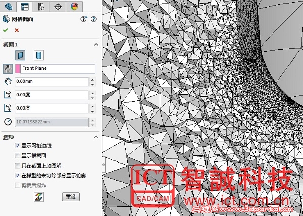

Simulation 2016新增的“网格剖切”功能支持查看内部网格划分情况,不再停留只看表面网格,而且还可以查看内部四面体情况,如图2所示/ R8 g$ z! j* }5 w/ L* p
2.jpg * N& V- ]5 V/ y  n
图2! w" q! O: _* _0 T* C; f4 Y3 `8 G

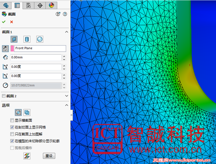

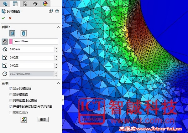

“网格剖切”功能除了在网格图解使用外,还可以在各类“结果”图解中应用,如图3所示。就连原本的截面剪裁功能也支持了网格显示,如图4所示
: Q$ X7 B, @' ^  I/ h: H4 T# v 3.jpg
# d$ X9 ]' d# O% `图3- F3 F3 D4 l1 `6 @9 _
4.png $ k. C, j5 ]- ?. u- d
图4/ B4 N1 Y1 x3 K/ j2 @

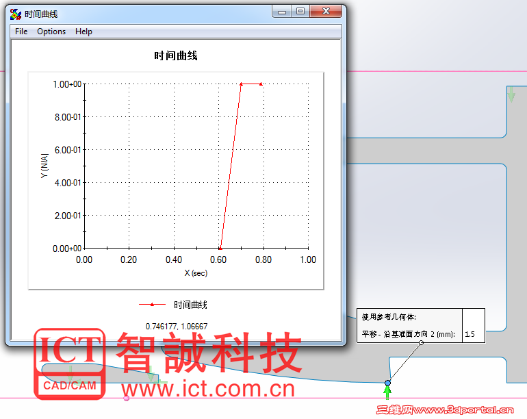

2 F! V  a) s1 J( I2 V插扣的插拔模拟:
" |! c* Z4 I6 q% `3 d7 @  G- s1 [# c  @在分析类似插扣的插拔过程中,由于涉及到时间先后问题。拔只是整个过程中的某段时间,在这段时间的前后拔的过程应该是停止的。Simulation 2016允许在非线性算例中的选定时间步长处激活或取消激活规定位移,如图5所示在0.6S的时候给它一个离开的位移,0.8S撤销附加的位移让它自然离开。, U# y  c3 C* l
5.png 7 D6 U# F4 q# H( H# x' u
图5

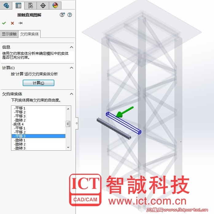

查找“欠约束实体”:

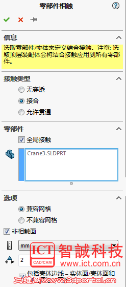

# l3 P* \7 s5 P3 b% G  ^0 U: R5 t2 h对于壳体类单元如果处理不当容易产生欠约束问题,Simulation 2016提供的查找“欠约束实体”功能可以让我们快速查找哪些实体欠约束,欠哪个约束,一目了然。如图6所示。另外在全局接触允许壳体接合如图7$ N7 a+ t1 w3 T% q4 O0 E7 J
, d1 `. O* A" I3 X! p: m图6 " |& I' P% O% F0 s( ~6 {: f
7.png - i( r  k+ I  Y+ Z! T
$ i" T, J2 n! ^图79 x% z& d& m: W2 T

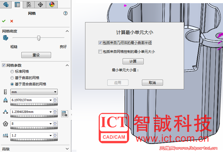

基于混合曲率的网格:2 z1 \. ?( E% f0 U  c" v
新增“基于混合曲率的网格”划分器可以让你尝试 “标准网格”和“基于曲率的网格”划分器划分失败的模型。如图8所示- W' ~7 G+ u& `! T
8.png 5 |' b* q' Q  s' n& W3 J0 }) B" O
图87 f! C  ]# @3 P3 K3 b
