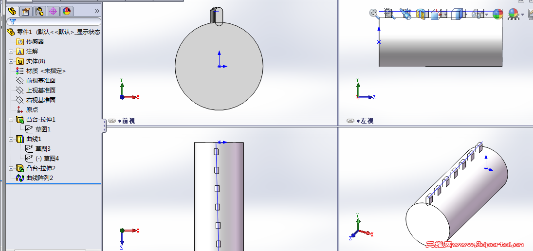

发表于 2016-6-21 16:49:07 | 显示全部楼层 |阅读模式 来自: 中国山东济南
特征建模
主题分类用于问题归类:

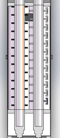

 楼主| 发表于 2016-6-21 20:07:15 | 显示全部楼层 来自: 中国山东济南
6 m* e2 a6 n6 d8 w
# ?3 w& g4 D6 x) Y- E) S' C新人报道,还不太熟练使用帖子,是这样的图,怎么样让这刀具有一定的角度排列,不是这样直直的。
就是里面的刀具一排一排的
就是里面的刀具一排一排的

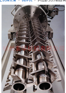

 楼主| 发表于 2016-6-21 20:16:24 | 显示全部楼层 来自: 中国山东济南
" Y$ u9 i8 i" m3 m* _- A5 ^
Atropos′ 发表于 2016-6-21 19:13! F4 `8 y) `  h: b& _% V
楼主是要出轴承工程图?如果不是,那么阵列个比较像的就可以。
* K* F$ j/ ]7 }7 ^1 o里面的刀具是这样的,能不能排列的不直直,与轴有一定的角度排列呢,这是原图
原图
原图

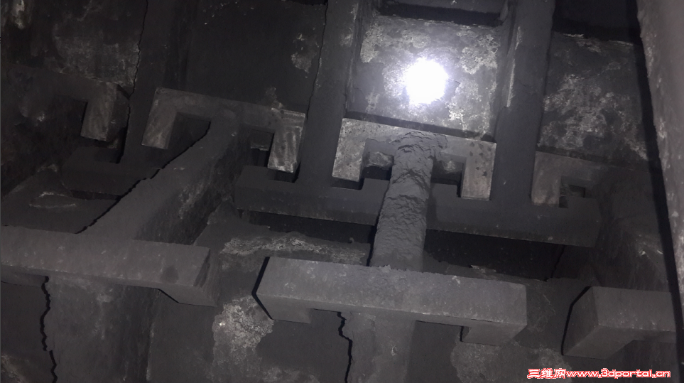

 楼主| 发表于 2016-6-21 20:17:45 | 显示全部楼层 来自: 中国山东济南
本帖最后由 Kiss霜叶 于 2016-6-21 20:24 编辑 ) W- C) {9 r5 y. a
zhuyi0829 发表于 2016-6-21 18:57* ~( z. o/ P: _/ A0 O! _
偏角度阵列·这算什么阵列?实在不能理解
, {  S' ?# _: Y* R4 [
刚才下班忙着发帖求助了,可能没来的急细说,我回复了,请看看,亲帮帮忙,这个图是现场观察的角度,仅仅是供建模使用
发表于 2016-6-21 20:40:54 | 显示全部楼层 来自: 中国安徽蚌埠
; x! L$ V6 Y* v- o  A6 V: j  p
2 |7 W8 c8 z: m5 m5 N6 C5 w1 r表示不能理解,你能画个草图表示吗》
: a4 O: m# q% ~: h& [- d6 m/ j6 H$ u来点尺寸高级阵列有按曲线阵列的7 |9 m/ W" W3 K5 c4 G* i

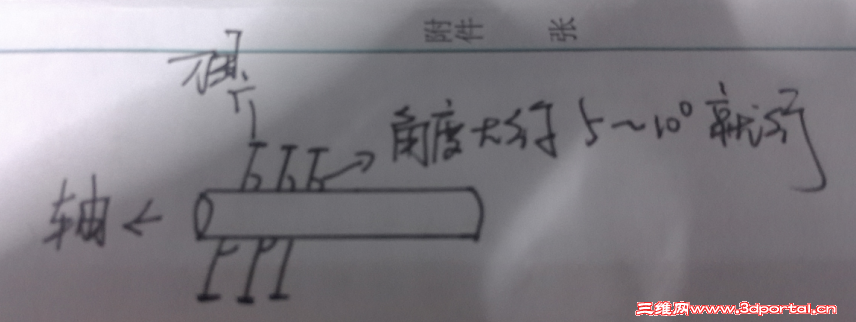

 楼主| 发表于 2016-6-21 21:19:02 | 显示全部楼层 来自: 中国山东济南
jinqin11 发表于 2016-6-21 20:40
# p' L% f; \% Q. R表示不能理解,你能画个草图表示吗》. `- v9 i0 v0 J+ E* ~5 ^
来点尺寸高级阵列有按曲线阵列的
7 q3 t4 U& H% L8 ]" O5 j& \# C
就是这样的有一定的角度
发表于 2016-6-21 21:36:57 | 显示全部楼层 来自: 中国安徽蚌埠
大致画了下,希望能帮你! d( ?" K9 ]  N2 e6 C# Y7 [- k) |
06211.rar
111.46 KB, 下载次数: 1

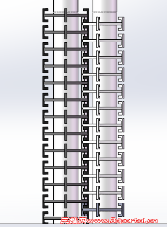

 楼主| 发表于 2016-6-22 08:41:25 | 显示全部楼层 来自: 中国山东济南
jinqin11 发表于 2016-6-21 20:406 Y, L, l, K* |* P/ W- S6 P+ E
表示不能理解,你能画个草图表示吗》
  N6 n  V) v3 R9 [0 ~" C! u. O来点尺寸高级阵列有按曲线阵列的
3 k; V2 c' W8 r  ]4 y谢谢亲,受益颇多
 楼主| 发表于 2016-6-22 09:15:24 | 显示全部楼层 来自: 中国山东济南
jinqin11 发表于 2016-6-21 21:36
  }8 z; P6 ?! ^5 R大致画了下,希望能帮你
9 j4 n" n9 l" r' a$ u$ S9 [! n) E; w' ?亲,能不能改进下,装配图里这样的形式
发表于 2016-6-22 12:01:01 | 显示全部楼层 来自: 中国安徽蚌埠
Kiss霜叶 发表于 2016-6-22 09:15/ J; q6 I1 n; b, \
亲,能不能改进下,装配图里这样的形式
: p: l: H( q, y  B
装配图里也有曲线阵列,目标时选择零件里面的曲线阵列的
