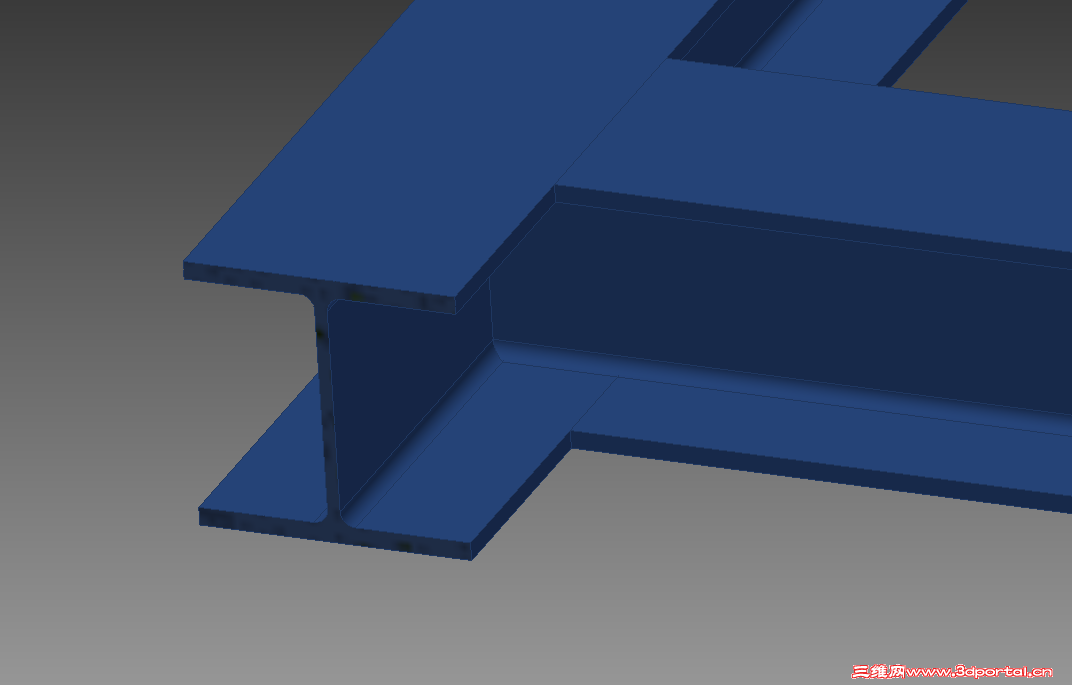

如下图,两根H型钢对接,对接的切口,好像是有标准的吧?

之前有见过类似的标准,现在一直找不到,请教大家!& n0 Q$ s) y/ `$ Z# v3 u

《焊接设计手册》有的相关计算
发表于 2016-8-23 14:46:14 | 显示全部楼层 来自: 中国山东青岛
可以看一下:SDCV0041-2002 钢结构焊接节点
发表于 2021-12-25 10:49:39 | 显示全部楼层 来自: 中国江西宜春
搭接适用注意点较多
