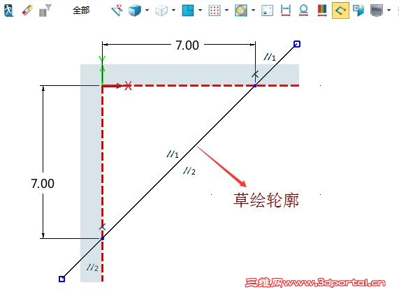

      ● 轮廓P1:指定筋的开放轮廓草图,可以在该选项上单击鼠标右键实时插入草图;
3 l/ y/ y, p) i  Y+ t. S& e6 T
● 方向:该选项包含平行和垂直两个选项,平行表示拉伸方向与轮廓草图所在的平面平行,垂直表示拉伸方向与轮廓草图所在的平面垂直。系统将会自动获取一个拉伸方向,如图2中红色箭头所示,若与所需结果不符,可以勾选“反转材料方向”选项即可;; @' U4 W( O4 m" t. E8 w/ d
● 宽度 W:用于定义筋位厚度位置,有“第一边”、“两者”、“第二边”三个选项,选择“两者”时,草绘轮廓线处于加强筋厚度的中间位置;
% p( b5 W( V4 M4 \
● 宽度:定义加强筋的总宽度;
9 G0 O: N8 r1 Q  [: |# e- h
● 角度:定义加强筋的拔模斜度;
7 D  K( H8 {2 T! ^3 U6 W

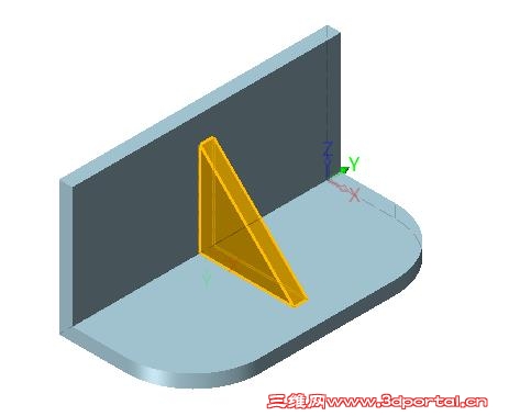

● 参考平面:若设置了拔模斜度,该选项用于定义拔模斜度的参考平面,涉及产品的出模方向;我们还要注意,草绘加强筋的轮廓时,草图不受边界限制,可以超出外形边界面如图3所示,图4是最终生成的效果图。
. ^2 W; U8 h4 A9 {% Y7 _- F  ^! l
图3 中望3D普通加强筋草绘界面
/ V) F- E* H! p/ ~
图4 中望3D普通加强筋效果

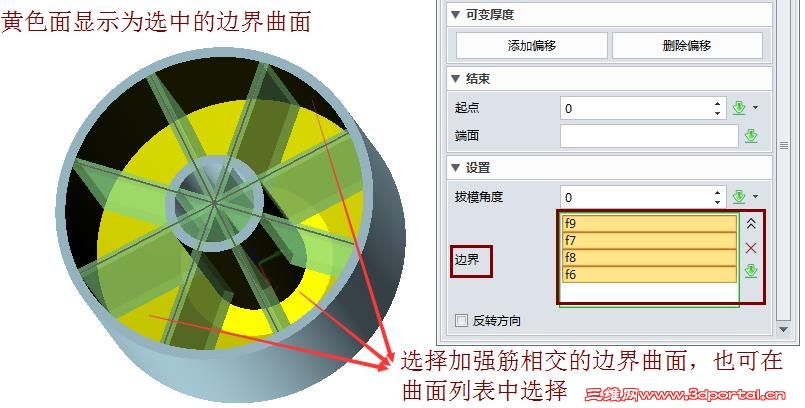

● 起点/端面:设置加强筋拉伸的起点和终止的位置,注意在端面选项中,即终止的位置需要选择实体曲面;  ]9 w9 M% r0 k7 r9 b: d; n
● 边界:定义加强筋相交的边界曲面,设定后加强筋的范围将不会超过所选边界,这样能大大提升了网状加强筋的设计效率。一般三维CAD设计软件都是要提前想好操作步骤,再通过多次拉伸进行切除,非常麻烦,但这样的问题,在中望3D中只需要选择边界曲面即可。边界曲面的选择如图6所示。
# ?! W- a' H2 p4 L( }" I  d
图6 中望3D网状加强筋边界选择
& H6 T( M& d+ s& J+ s& y
     进行网状加强筋操作的时候,所有轮廓必须位于同一平面上,轮廓允许自相交,但我们需要注意由于偏移而产生环封闭/环相交后突出的区域,避免命令操作失败。当然,该命令再执行的时候,还支持自动将轮廓加厚,即使厚度选项中参数设置为O也能同样操作。
