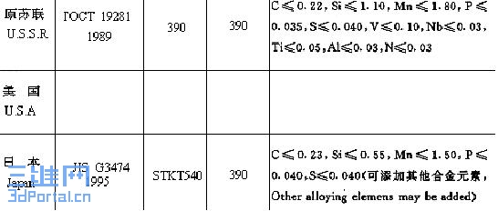

发表于 2006-10-18 17:32:40 | 显示全部楼层 来自: 中国辽宁丹东
 日本JIS 标准中钢的牌号系统不仅表示出钢类,而且表示出钢材种类和用途等。
8 u: |$ j* ?% B1 L2 Z/ ~7 f牌号的主体结构基本上由3部分组成:
" r, S1 m2 J! t( C' S①牌号第一部分采用前缀字母,表示材质,符号S表示钢;
( O! y( r. h0 B4 C②牌号第二部分采用苒文字母或罗马字表示用途和钢材种类,如钢板、棒材、钢管、线材和钢丝等;) S2 {2 b4 G: q$ R, d
③牌号第三部分采用数字表示最低抗拉强度或最低屈服强度,或钢类和钢材的序号。
( u. _& ^5 L/ l- i* R2 M0 s0 y在牌号的主体结构之后可根据情况附加后缀符号,表示生产方法或热处理状态。/ t: N7 E8 b6 T) c  C
一般结构用碳素钢管:STK,好象K表示管类钢材的意思(记不清了),290表示最低抗拉强度或最低屈服强度.' I# ~9 s# E6 z
( o" e, J  ^5 [- H
* E7 B/ a* R: d0 E, sstk290在国标里找不到对应标准,另外楼上所说的牌号不知在哪里在可以找到渊源,在UNS(SAE和ASTM统一编号系统)中对应的牌号是:" d* y  B' D; k/ v( M% e- k
K 01701- X$ R+ |  u, L. ^* C
K 018011 A) F! |; R' R$ O
K 020071 l  X! m: p8 ]3 F! O$ F
K 02402# `4 z( N: s, y
K 02703
2 U0 m  w1 A8 J$ e5 Z! W# j+ iK 03000
+ O8 Y* M" s  i9 t' U; vK 03006
- d" C" z& B; \! @9 c: Y/ j) {
几种.
2 E* [- u3 s2 i$ t
2 x5 U: }' M8 B& _[ 本帖最后由 corrugator 于 2006-10-18 20:12 编辑 ]
stk290
stk290
