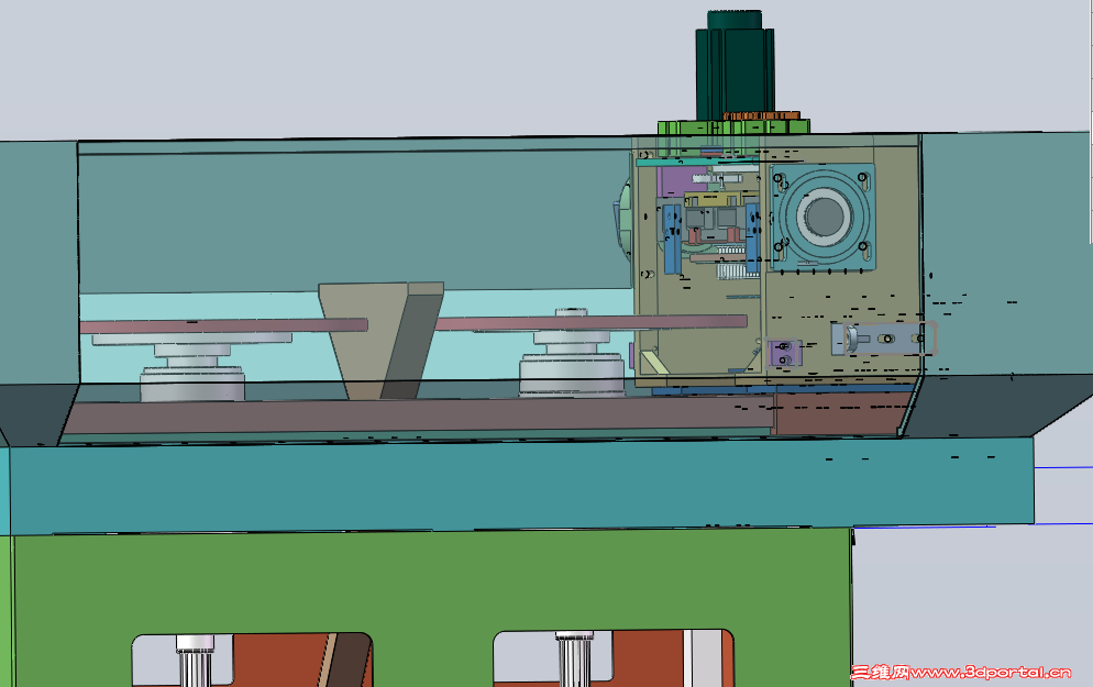

需要做一个视图,要显示出框架内的结构,但是有几个问题请教各位
( p7 M* @/ e# o/ F8 _: b% J: V, G) S6 q" Q- D4 o. I
    一、如果用剖视图做的画,就需要排除太多不需要剖的零件,有没有办法设定剖切范围,而不是像现在这样设定不剖切的范围?
+ p) h: B% g; a. j0 S
1 c  g) r# J: e1 G& N) t% U9 a    二、如果直接用视图表达,有没有办法设定外框为透明,隐藏不考虑,因为我还需要外框的轮廓线,当然后面补画也行,不过那不在考虑范围内。( s/ ]3 n% b0 D: N2 @3 z4 e

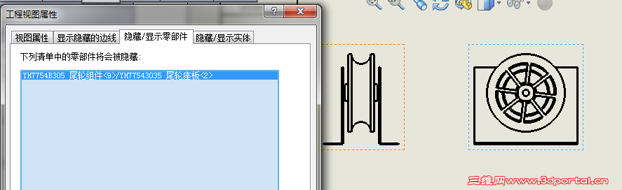

可以通过视图属性,选择需要隐藏的零件或者实体来实现

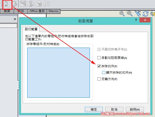

发表于 2016-6-19 00:37:31 | 显示全部楼层 来自: 中国台湾
排除剖切設定一次,從此剖面不須選擇,只要打勾,就可搞定!
  M- u: ^% L; j$ }" D9 @/ y. D1 b8 `方法~將排除剖面的零件檔,設定為扣件
0 x$ F; H- W& `" o% ]9 r% f9 w

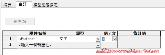

" ^, N1 j- n- O9 W4 G6 G  o作法:1 ?# l+ r1 |0 {" O! {6 m# i
1.打開需要排除的檔案0 b. }5 D# g4 w
2.在檔案->屬性->摘要資訊對話框->自訂
% O) ?; P: y# ~2 t' Z1 S3.找 Isfastener 將"值" 設為1 (這是扣件)9 p1 e4 j9 \8 e6 \* T& u+ U. o
8 A" `, [* j! a& \0 A6 R; b/ K0 g: [
$ v/ B0 z9 l4 h, n! g+ Y5 }8 u$ J( M
4.存檔5 V8 U: x9 V8 O" b# M
5 r4 Z- e  |0 t  n% g1 C$ _
5.開啟組合件產生工程圖,製作組合件剖視
; s$ k  M+ P+ a% z. Q5 G6.剖面功能打開,將 剖面視圖 對話框 選項 排除扣件 打勾->確定離開
/ T* H" m9 _  n+ q$ _8 b( L1 J; R8 P' S1 A! f) s' v4 c
; [0 A) {* T$ {8 @. c
* h7 ?& N1 ~5 @6 R3 O1 D) U8 O+ ?+ E% ]# k
以上~將零件設定為扣件,以後每剖一次,就不需選擇,剖面後就可直接排除了~
