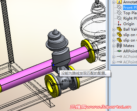

solidworks把球阀装配体拖进管道的时候  出现没能为线路发现匹配的配置

球阀是装配体还是零件啊

是装配体,我按照知道教程来的,

装配体要重新设置步路点的% ]5 Y3 e' e8 V2 N' L: x- J/ V

4 R/ t$ `3 a& D9 x6 ^7 E我还是没听懂,图片是这样的,看一下什么原因,谢谢了。

你的步路点是在装配体里做的吗?还有你的步路点是否与现有步路管道中的规格是一致。

已经找到问题了,谢谢。

问题在哪?受累解答下) j7 b4 Y- X  ?. D% e

没有做连接点,做连接点时就有了
