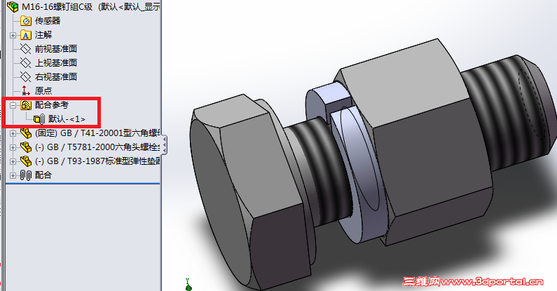

装配时一次性插入螺栓组可以不?谢谢!+ w, P3 k3 g% D  [" j5 \6 w
发表于 2016-6-17 08:10:14 | 显示全部楼层 来自: 中国安徽蚌埠

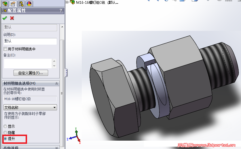

可以,也可以设置参考配合
' \# J9 \/ e/ h螺钉装配体,属性选择提升后,总装配体的明细表的零件是分开的, i4 J( i0 C  e8 E

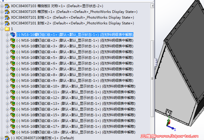

楼主是不是想问一次同时装配很多一样的螺钉吧,同问,假如有一千个怎么办?
发表于 2016-10-6 20:12:44 | 显示全部楼层 来自: 中国辽宁丹东
z522 发表于 2016-10-6 19:356 L3 d) Z8 }" D/ [* _
2 U- P5 O; i  s: K, M; e# m& `7 K可选用阵列方式
发表于 2016-10-9 13:39:39 | 显示全部楼层 来自: 中国广东佛山
/ [6 Y# _$ U; U0 P# H% z) \. M) _* x$ g8 f2 F$ c- P) k+ D
如果是相同长度的螺栓组,除了阵列外可能估计还真没有什么好办法。(但阵列也太局限了!)
发表于 2016-10-9 13:40:52 | 显示全部楼层 来自: 中国广东佛山
当然了,如果在零件的孔的特征上做一些“标记”,相信用SW API 能做到。不过这需要些所谓的“技术”。
