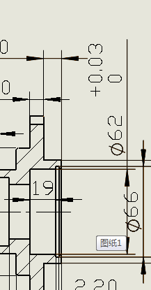

工程图
主题分类用于问题归类:
例直径62后面的公差与直径62间隙太大,在那里设置能让这间隙小点呢?谢谢 QQ截图20160613201417.png # b* L# a: V$ W& d1 h% W

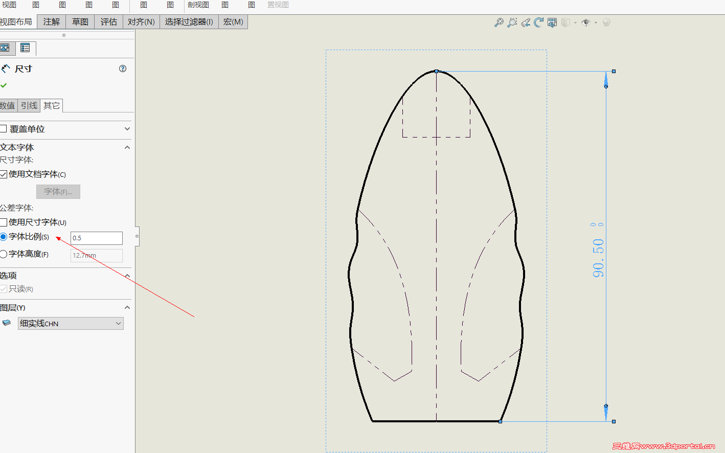

发表于 2016-6-13 20:48:05 | 显示全部楼层 来自: 中国北京
微信截图_20160613204752.png ) j8 A" K' J* \$ B+ {4 m* n

发表于 2016-6-13 20:48:48 | 显示全部楼层 来自: 中国北京
这不是间隙的问题而是你公差的字体太大了
 楼主| 发表于 2016-6-13 21:38:11 | 显示全部楼层 来自: 中国江苏苏州
Atropos′ 发表于 2016-6-13 20:488 N0 B: T! f  I6 ?
这不是间隙的问题而是你公差的字体太大了
9 Z+ v7 s3 V2 @4 Q) T3 C谢谢% k9 z) `( b; i9 X, Z
我重新来设置一下

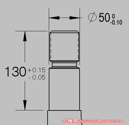

发表于 2016-6-13 21:40:24 | 显示全部楼层 来自: 中国广东肇庆
选择不同的标准或不同的字体会有不同的效果。+ N: D- Z+ e% `) L

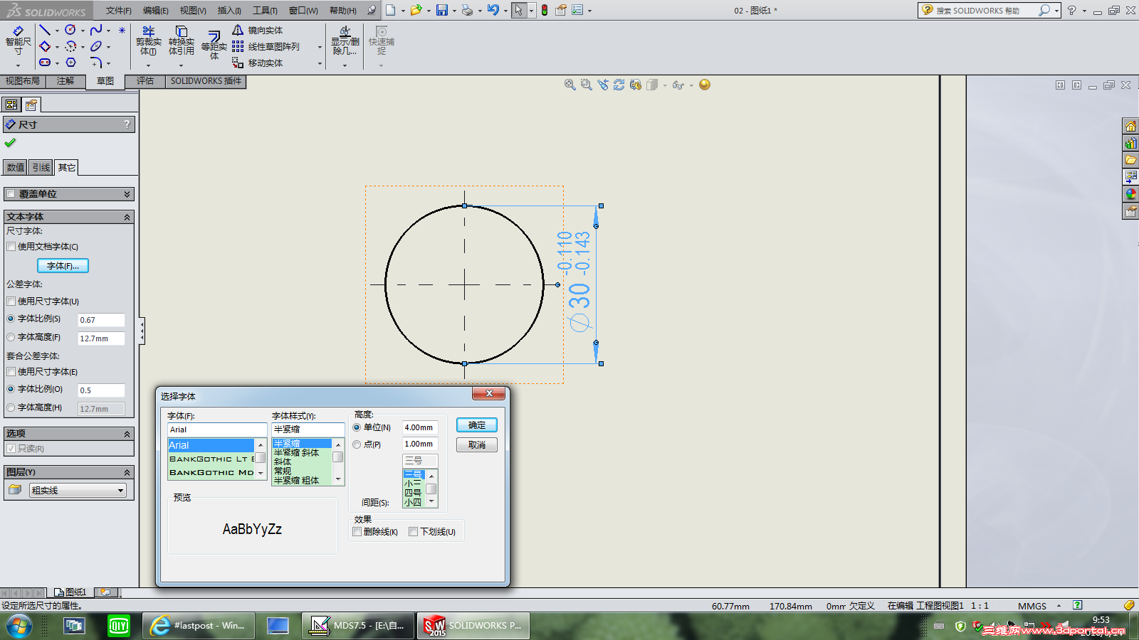

 楼主| 发表于 2016-6-13 22:19:18 | 显示全部楼层 来自: 中国江苏苏州
txh007 发表于 2016-6-13 21:38- W2 |' N- f8 O+ Z- d9 r6 O. }; p
谢谢) S! }$ L6 j& r  q. q
我重新来设置一下
) S8 K' H+ \' T: ? QQ截图20160613221738.png
8 g# O: y# S9 b' w2 N( L

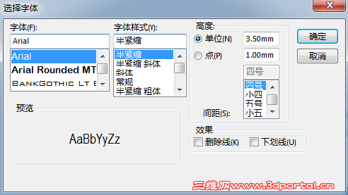

 楼主| 发表于 2016-6-13 22:20:13 | 显示全部楼层 来自: 中国江苏苏州
SW2016 发表于 2016-6-13 21:40
7 c5 X# b( j1 o  h' Y! z8 g2 ]9 X选择不同的标准或不同的字体会有不同的效果。
' ~: }4 y' `: W& A. D  E; H; u
应该用什么字体好呢,我用的是TXT
发表于 2016-6-13 22:39:08 | 显示全部楼层 来自: 中国广东肇庆
txh007 发表于 2016-6-13 22:20! T4 O( ]5 f" @2 Y) E0 g8 z: _
应该用什么字体好呢,我用的是TXT
- [8 K5 n! m$ g7 i) Z9 u
单线字体并不好看,只是以前电脑性能不好时的无奈选择。
- E* M1 [; \% u2 q% Y  j- b0 Z1 x至于选什么字体,要看企业的绘图标准或个人的喜好。+ @' w; |' H- H+ t2 W6 H$ H" K
如果无什么限制的话,那就在字体列表中慢慢选,选到自己满意的。+ N2 R3 ?: T  Q9 ]1 ]: D
当然最好选通用的,比如Arial等。
- u. _: A: R& N2 D. ]; O: I, ~* s 03.PNG
