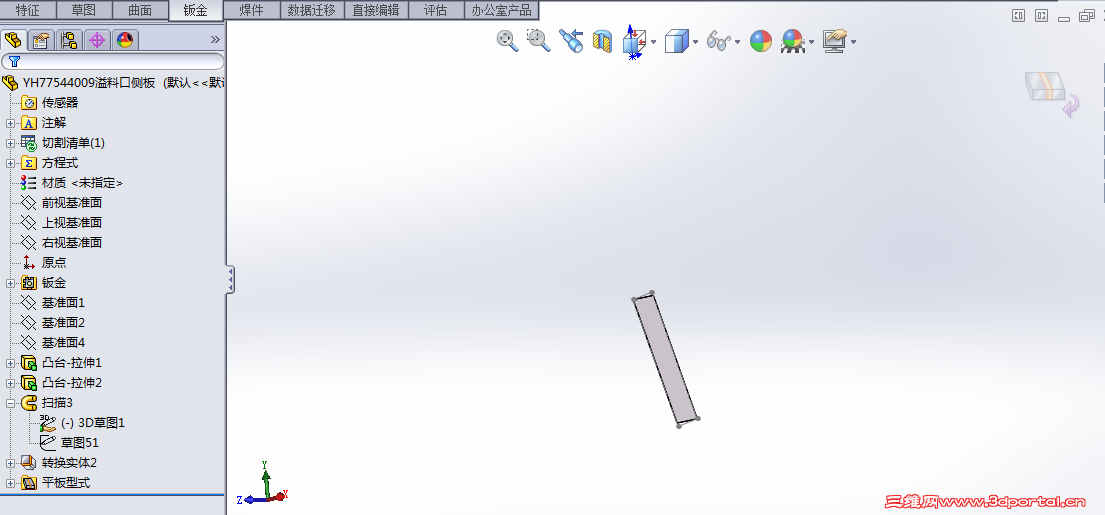

空间的四条线画的钣金件,怎么不能展开

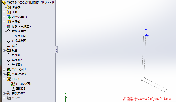

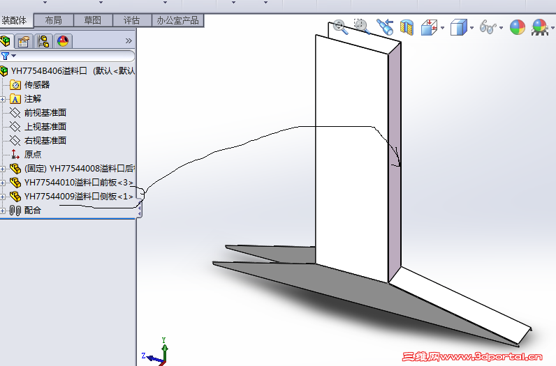

就是因为有缺陷,想了很多办法就是搞不定,这个已经最接近成品了,
8 f* Q* f4 t& }0 v4 i+ n其他没有办法在装配体里包含那四条线

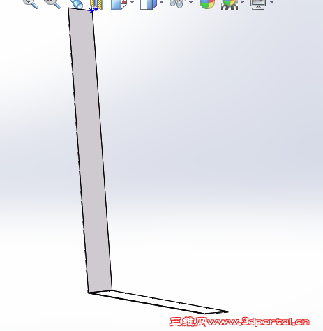

非常时期用非常手段,可使用钣金放样,见附件。
