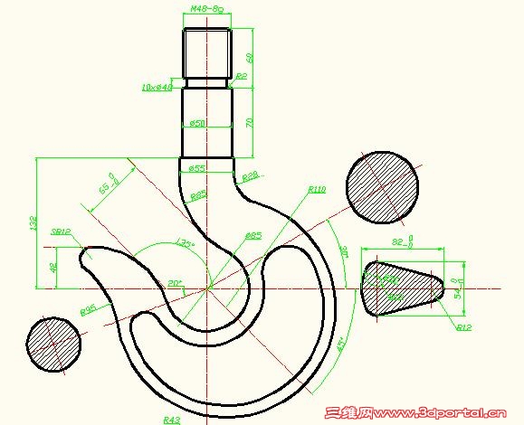

求高手,这个吊钩在SW里怎么画出来?

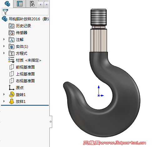

放样的基本练习题吧

8 R- m0 X. E6 G( h  s0 M感觉楼主的图第一个截面到第二个截面变化太快。' A# }0 y/ `1 N% [" }! y* j: [  G
我把第一个截面去掉,脑补了一下其他尺寸画了个,请各位狂拍。
" h/ B; I/ R. `4 l dg.png 7 w/ C, n9 Z7 ^: k9 T0 m* ]
! F! k. }. |1 G/ f3 w8 p
5 B, l' e5 X& }. h! N! Y
吊钩脑补放样2016.rar

放样,加引导线并穿透
