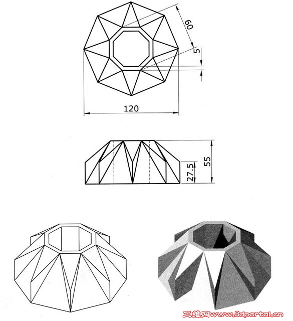

[练习题] 用最少特征做出来,试一试
发表于 2016-6-12 21:40:00 | 显示全部楼层 |阅读模式 来自: 中国内蒙古赤峰
特征建模

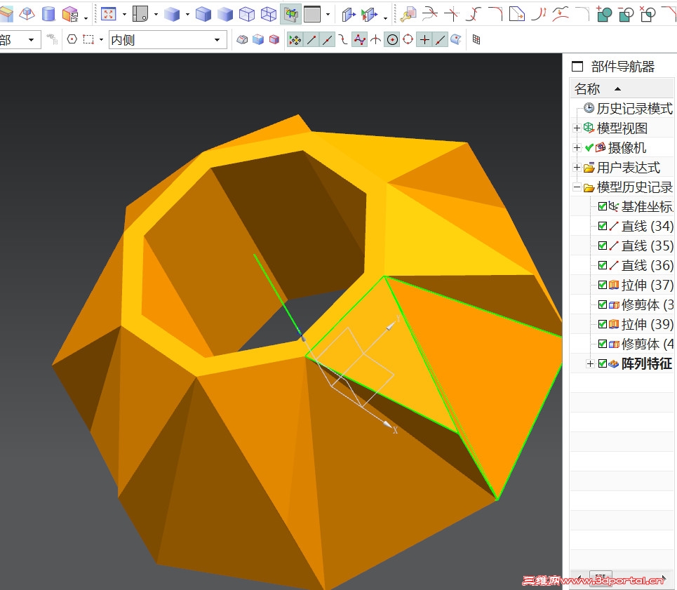

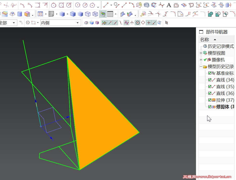

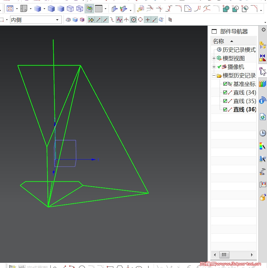

% o* b# M, E6 O) x  E怎么为最少还不好说,只是觉得简单为好
发表于 2016-7-25 11:38:08 | 显示全部楼层 来自: 中国广东东莞
这个东西请参考唐康林的教程,3步就搞定
