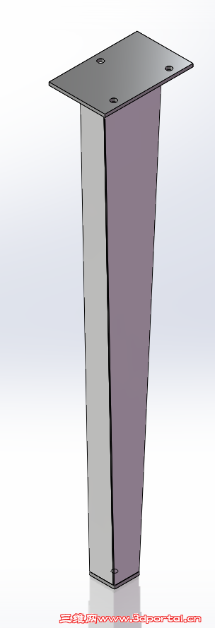

发表于 2016-6-12 16:02:51 | 显示全部楼层 来自: 中国安徽蚌埠
这样可以吗……% ~4 S/ v, z& p+ l* i( N7 j
零件1.rar

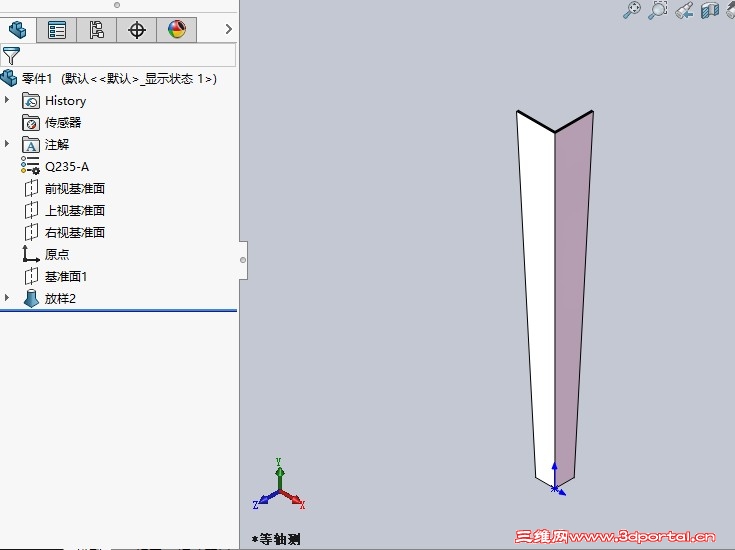

发表于 2016-6-12 16:28:48 | 显示全部楼层 来自: 中国广东肇庆
放样啊,材质是金的还是银的?

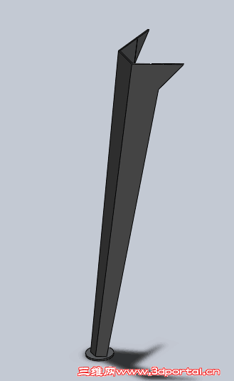

发表于 2016-6-13 00:01:07 | 显示全部楼层 来自: 中国福建厦门
这是我以前做的,铝板折弯

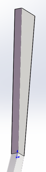

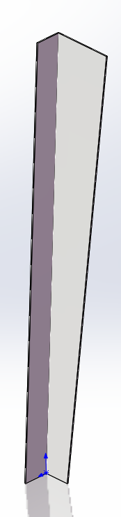

 楼主| 发表于 2016-6-13 10:52:05 | 显示全部楼层 来自: 中国北京
已经搞定了,谢谢。附图
发表于 2016-6-23 14:33:48 | 显示全部楼层 来自: 中国湖南长沙
放样  折弯都可以 啊应该
发表于 2016-6-27 09:12:24 | 显示全部楼层 来自: 中国甘肃兰州
用折弯做,形状随时可以改变
发表于 2016-6-28 16:01:49 | 显示全部楼层 来自: 中国上海
钣金折弯做吧
