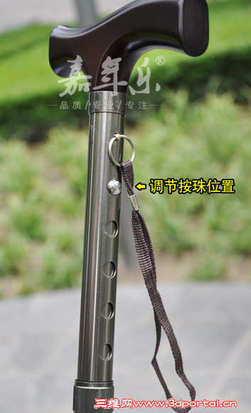

发表于 2016-6-14 21:06:51 | 显示全部楼层 来自: 中国江西南昌
repzk031 发表于 2016-6-14 19:16
0 C0 I! m3 C( K( G谢谢回复,有无具体结构图
9 {) K7 b  U7 t* t; I# R看图
  F0 M: H5 h- e8 F9 e1 h* r; j4 D' V' i 1.png 8 X$ n3 D! L8 M' P* r4 ^
1 }7 Q  U6 a% W' |
plc + 2 应助
 楼主| 发表于 2016-6-15 06:09:44 | 显示全部楼层 来自: 中国内蒙古呼和浩特
han912xue 发表于 2016-6-14 21:06
- p. t+ P8 h, C3 h" C看图
3 l0 L  `0 ?4 I9 F+ F% i# z谢谢,安全门做上下滑动,到位后这个只是定位,锁住,假如我在推动安全门往上滑动过程中,且门的质量较大,那么需要的力是很大的,我想要的是无论安全门往上推滑动,往下推滑动,需要施加的力基本上一致。
发表于 2016-6-15 07:19:07 | 显示全部楼层 来自: 中国浙江宁波
repzk031 发表于 2016-6-15 06:092 T2 a8 g& t' c3 G6 P" D, z
谢谢,安全门做上下滑动,到位后这个只是定位,锁住,假如我在推动安全门往上滑动过程中,且门的质量较大 ...
2 }$ q' k2 u0 a采用定位加配重综合方案
 楼主| 发表于 2016-6-15 20:43:27 | 显示全部楼层 来自: 中国浙江湖州
han912xue 发表于 2016-6-15 07:19
. p2 f* m- I- ~5 C0 o采用定位加配重综合方案
* w# L* p2 M& z7 }/ U9 S  p( l+ X谢谢,我看只能这样了,有了配重就无需这个钢珠卡紧机构了。

发表于 2016-6-27 08:19:49 | 显示全部楼层 来自: 中国江苏常州
用钢索结构
% e* j% j2 H. i9 {1 C就是电梯结构
+ U% h( _8 z! g: O9 [8 w也有问题
7 }( G- B7 @7 M! m8 s你的制动需要抱闸
& F! \: h3 O8 y. k那个边上带弹簧和钢球的结构挺好的
