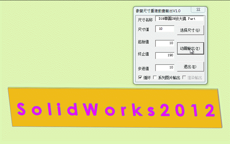

介紹他網丹大提供的"重建宏源文件",如何應用就看個人的理解了!0 \7 `+ }2 e2 Q+ Q# Z
( f% X* y) n' u2 M  O4 I
功能大致舉三個應用例子.
) R/ |! H( \7 F# Y
5 _% @$ t7 M. q9 @% ~" p
: e% ^5 s% z# S- E$ T Lantern.gif
6 l- i& d8 F+ b+ a$ y2 }
7 `7 |) \7 S* Y# |' ~4 b& L$ f

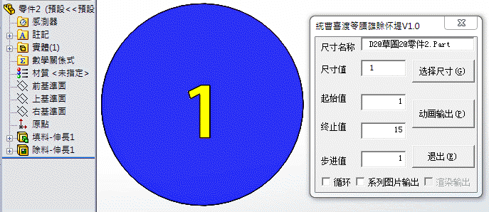

. F) I. }% E% R  {* ]7 m) g( v丹大的例子
: R; L% j- {! ~3 D capture-1.gif
/ y! b5 C( O, j2 i- S! t
# U9 D) J8 M, f% G* S: T0 E% N

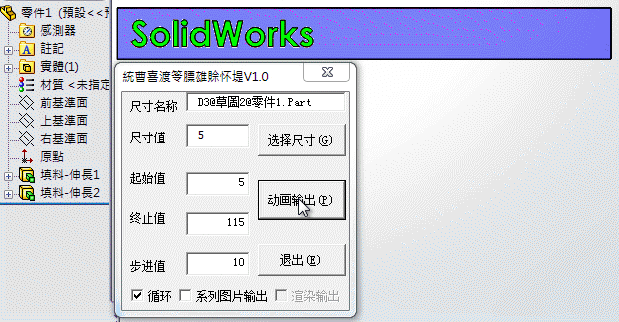

7 v1 N" h- R$ N不老叔的例子
+ L' N4 H3 X; u1 T% O; g 放大.gif * ]+ a" U7 V* ~4 a; K5 P  d' P8 @7 S
7 ?; z( R1 t5 Y: R% |* i6 N5 G6 o! b/ I
/ t7 E& L$ s. a9 J0 C# [9 g rebuildview-G.rar (27.41 KB, 下载次数: 36)
