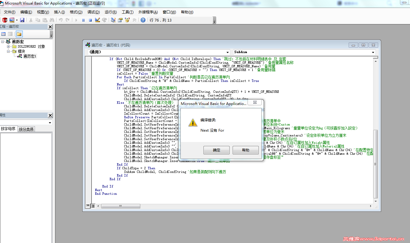

2 n: \3 ^2 q1 A5 l% b/ V公司是生产非标产品的,要求每一合同批号零件图上列出零件的数量,手动填入数量到工程图工作量大而且容易出错,在他网看到闷大的遍历宏,使用非常方便,
  q, [) i! X$ m' P自己复制下来后录制宏,可总出错,哪位好心人能提供一份给我不胜感激!!邮箱:wenmingki@126.com6 y; x2 f# T; F# {0 d

发表于 2016-6-5 22:18:12 | 显示全部楼层 来自: 中国天津
wenmk123 发表于 2016-6-5 22:14 static/image/common/back.gif
  q% V8 D5 Z$ R( m9 L谢谢版主,就是不知哪儿出错!!
2 D( C/ I  d, {* [( y0 e, c
可以把出问题的语句截图贴出来,各位看官一看便知。

 楼主| 发表于 2016-6-5 23:00:43 | 显示全部楼层 来自: 中国江苏苏州
& G0 ?% p0 q* d; V
运行图片如下:  E8 C! a, T* t0 U; `' |
+ t* E$ b; L# A, z/ C 捕获.PNG

发表于 2016-6-6 13:30:33 | 显示全部楼层 来自: 中国辽宁丹东
wenmk123 发表于 2016-6-5 23:00+ }& N' c7 L& a, Y" R
运行图片如下:
. I, g* c7 K' e& w; x
缺For
  N0 B- |6 w7 T1 r2 E把当前代码上面部分再截个图。
6 R7 o% ]) F0 v% Z$ ]8 W' F& n7 t看一下,再哪添加。
