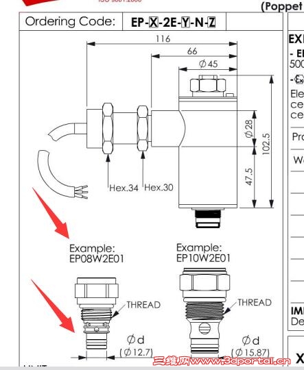

发表于 2016-6-4 17:00:21 | 显示全部楼层 来自: 中国浙江宁波
目测是溢流阀,没有O圈的地方连接油箱

 楼主| 发表于 2016-6-5 13:11:47 | 显示全部楼层 来自: 中国湖南长沙
han912xue 发表于 2016-6-4 17:00
9 e3 V7 M: _* j6 _0 P. G) {5 `6 }目测是溢流阀,没有O圈的地方连接油箱
5 ?$ _2 h2 Y$ {' G
就是这个2排孔中间隔一层,又没有O型圈, 那就是一个。 到处查图片暂时没看见具体叫什么阀, 双向溢流? 先导式?直动式?
 楼主| 发表于 2016-6-5 15:29:47 | 显示全部楼层 来自: 中国湖南长沙
zhigua 发表于 2016-6-5 13:11/ d+ [6 G. o3 [' ]& }: v
就是这个2排孔中间隔一层,又没有O型圈, 那就是一个。 到处查图片暂时没看见具体叫什么阀, 双向溢流?  ...
, O2 s' L0 U/ p
我查到了 这个结构 是台湾winner插装阀  好像不是溢流阀,  像是单向节流阀 QQ截图20160605152239.jpg QQ截图20160605152352.jpg QQ截图20160605152547.jpg 具体 的 QQ截图20160605152659.jpg 样本大家可以百度文库,这三个47M  我就不上传了。
6 a+ `$ j8 D1 F. u( w* ^0 y& r6 U' @. m' G) g4 Z5 T# _1 {! o
EP 08W-2A 01 N 04
: |( p( p% E% E4 S8 J, ^ep是类型+ X3 F- r) |) g3 Y# ^6 ~
08W2A 插孔形式
: X4 H3 C) k' K. f- H6 ]. j! y, b01是这个阀的具体结构属于哪种
9 e, p4 H) R8 x- K+ w; F6 K7 M3 yN 是螺帽的形式吧
0 S2 t2 C3 n# D, K. O' j7 N0 ~04  就清楚了
