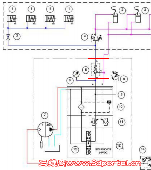

10三维币
请问老师,红色部分 液压元件 的工作原理是什么啊?) G9 J" k3 Q1 j. o% J

它是液控单向阀。 下面的压力油可以向上通过它,上面的则不能。 但当方块中的水平红线有压力油时,上面的液压油就可以向下通过这个阀了。

它是液控单向阀。
$ r" O( |) t/ m( D' X' \) K下面的压力油可以向上通过它,上面的则不能。8 j$ B7 U2 F, P  o1 J) \

9 ~4 u: f3 P+ y3 X" O' A" Q倘若此时电磁换向阀 在中位(即图中的中间位置),液控单向阀是怎么动作的啊?5 }7 @. D# O& v. |  l

电磁换向阀在中位时,因A、B、T三油口连通,液控单向阀的外控口压力被释放而不能开启阀芯,系统此时处于保压状态。

谢谢,此时,油缸1和油缸2 处于自锁状态啊?

电磁阀在中间位置时:
; p4 Y; @" E3 l: W- D1)四个油缸1有压力并压缩着碟簧;
  e1 d' S: J& G% w2)两个油缸2上腔有压力,下腔无压力。
; ^, W+ l; t8 g( @! N8 b注:因无压力传感器,所以此液压系统不具有保压控制功能。

, v' c2 c6 C/ A  \/ m        不客气。当电磁阀处在中间位时,因那条水平玫瑰花线管路压力变为了零,所以同时液控单向阀就会自动关闭逆行向下通道,并将液控单向阀上面的液压油锁住。

谢谢。若此时换向阀在上位,液控单向阀动作是什么呀?  a9 K, w& I) g6 |% N: b
