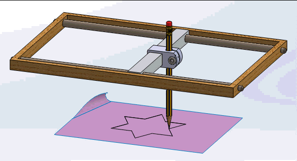

他網做的功課,在此分享了!

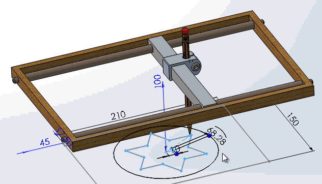

讓大家省事,附零件圖有興趣試試!

 楼主| 发表于 2016-6-4 09:54:51 | 显示全部楼层 来自: 中国浙江嘉兴
Jaym的独奏 发表于 2016-6-3 16:49
, l5 i8 N: }9 d; v7 L应该是设置好马达就能实现
) B7 y6 ~* n. C$ ^, w本主題沒用馬達,要控制各尺寸位置太麻煩了,' b, N) {0 Y+ g6 a8 H! ]
如圖僅是控制個角度或是弧長就省事了!

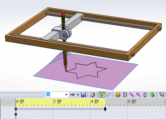

 楼主| 发表于 2016-6-6 11:11:04 | 显示全部楼层 来自: 中国浙江嘉兴
本帖最后由 ryouss 于 2016-6-6 11:15 编辑 3 j* Z+ k) w$ y% h3 ?  ^5 R
keilei 发表于 2016-6-5 15:59
  e. h( F) y, i; g& b; [先下载,找个时间做作业。
& _( I, O% f/ e
另個一般的路徑控制作法,
7 I- M3 h2 H# {  P& m因路徑沒園角,拖動時可能需要些小技巧吧!1 P4 q7 W+ H. p4 E" x3 }5 a6 O0 I6 g
