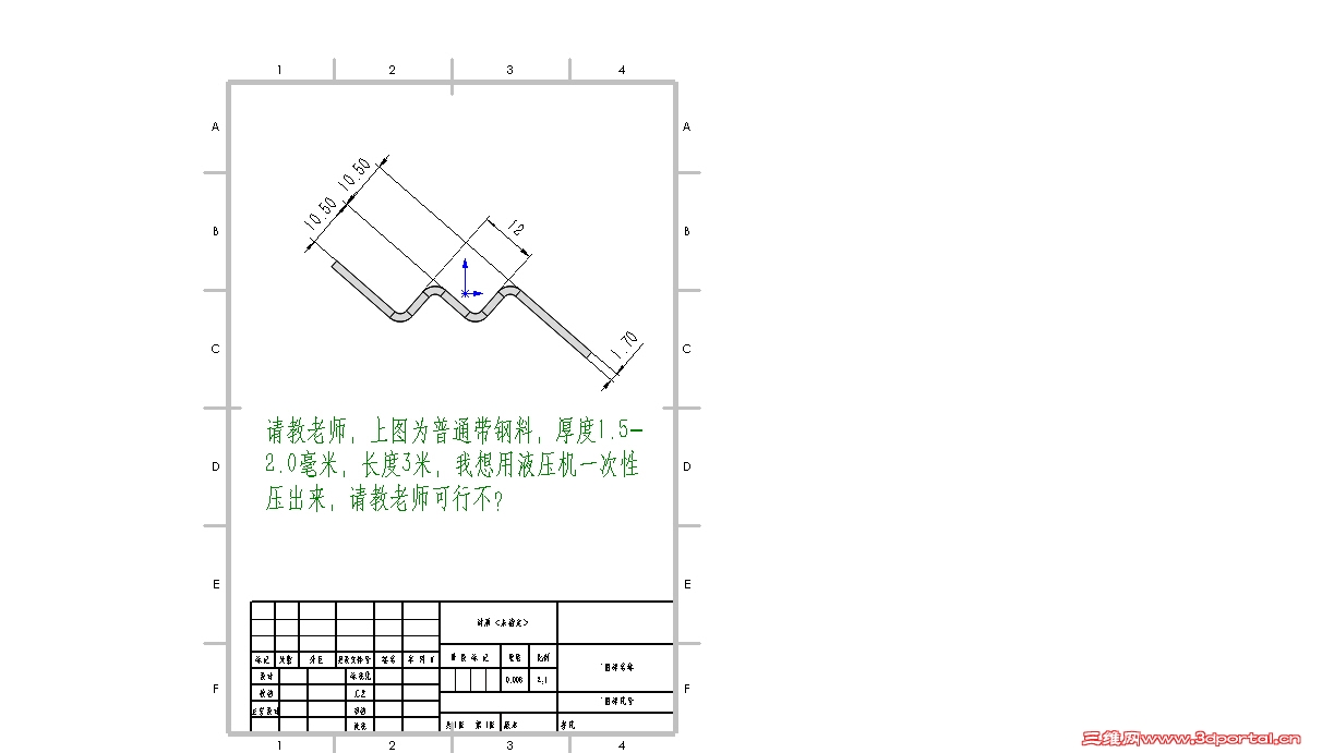

[求助] 请教各位老师折弯拉伸问题

零件1.JPG 请老师们不吝赐教,万分感激!

发表于 2016-5-31 20:01:41 | 显示全部楼层 来自: 中国广东深圳
应该不行!先找这样厚度的板材在打弯就行了

发表于 2016-5-31 20:17:55 | 显示全部楼层 来自: 中国广东深圳
打弯一次成不了型的!要二次才行!

谢谢!我现在就是两次成型的,但角度不好控制,成型尺寸保证不了。所以想一次成型,但担心拉断,因为外购的带钢很不稳定。

折两次Z型弯
