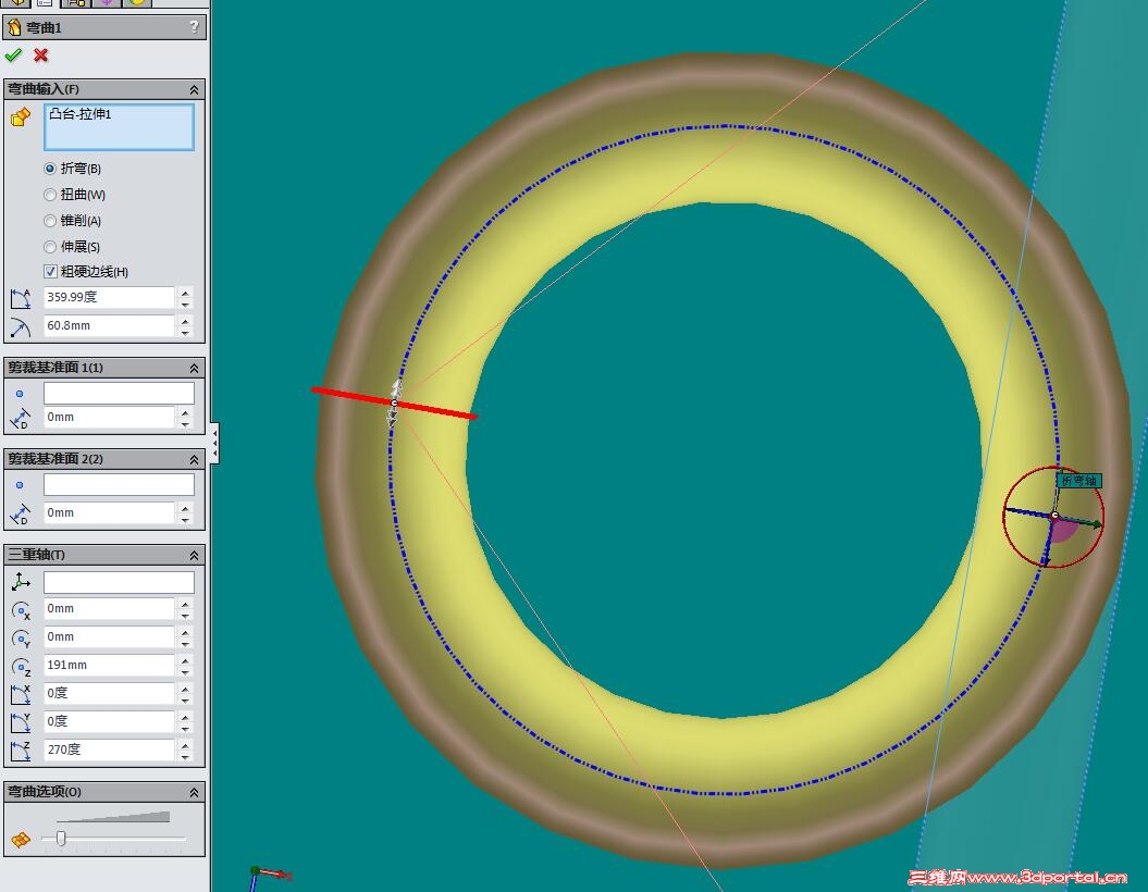

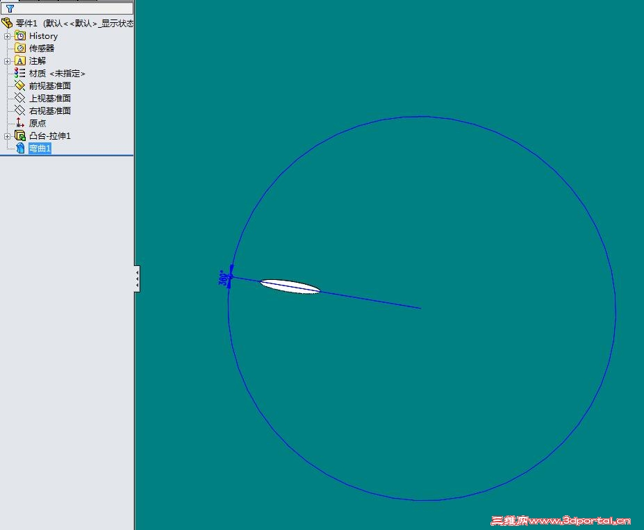

+ R+ N  U1 J8 F* [为什么会这样子??求教?我弯曲360度会弯曲不行呢??图一我弯曲359.99度就就可以!为什么会这样子?图二难道360度两端相接触不行???求各位大神指教一二!!谢谢

360度不是变成一个圈了。这样弯曲还有什么意思,软件的意思就是弯曲的两个面不能合并,去看看帮助文件弯曲的应用

还有零壁厚的一个件,是这个软件不允许的

你要画成图片的360度,就是画个圆,再旋转一圈,画的方法很多,你的根本不是弯曲特征干的事
