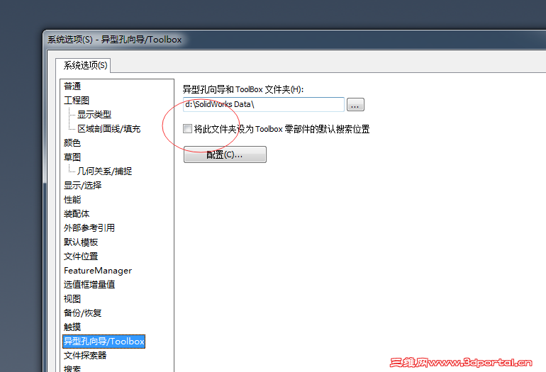

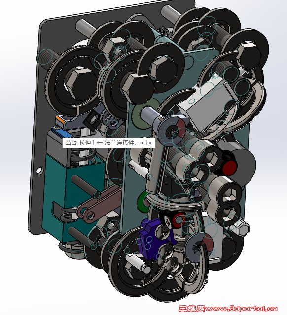

安装
主题分类用于问题归类:
我有电脑重装一下系统,现打开此总装图,所有的螺丝螺母变得比实际尺寸大多了,请哪大师帮我指点一下三维设置,改到以前实际大小7 [& G: P' k1 o* P9 J

是你的toolbox设定出了问题% `" p5 r, h' ~( k( l

发表于 2016-6-2 16:29:50 | 显示全部楼层 来自: 中国广东深圳
以前你的TOOLBOX生成的零件不是存成了单独的文件的话,很遗憾的告诉你,基本上没办法了。如果有存成单独的零件的话,还有药可救。

发表于 2016-6-2 16:44:41 | 显示全部楼层 来自: 中国河南新乡
可能是多个设计方案共用一个TOOOLBOX文件所致。如果没有很好的工作习惯会产生灾难的

发表于 2016-6-2 16:58:41 | 显示全部楼层 来自: 中国浙江嘉兴
设置成图上画圈的形式就OK,希望能够帮到你!9 U/ e# {6 \. K7 d  a

发表于 2016-6-3 20:30:21 | 显示全部楼层 来自: 中国广东深圳
ga7zm 发表于 2016-6-2 16:44
0 d) ?1 w0 G' E- T, C可能是多个设计方案共用一个TOOOLBOX文件所致。如果没有很好的工作习惯会产生灾难的
  H2 b! o0 y2 m% T/ [4 e根本不是这个原因。
+ k+ K6 u& {0 m0 Q; U% w- V. qTOOLBOX的标准件,你就只装一个版本的SW,重装系统后它也会出现这样的问题。除非把标准件另存为了单独的零件,然后在选项里把那个一个勾去掉才行。
