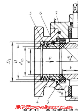

固定球阀,有四个压缩弹簧顶起一个阀座,已知要用100牛顶住这个球,请问該弹簧怎么计算啊?; I$ N1 [2 V! i% r
手册都是按工作载荷,最大载荷,极限载荷对应的变形量计算。一头雾水
发表于 2016-5-28 16:32:59 | 显示全部楼层 来自: 中国辽宁本溪
弹簧这东西力量是搞不准确的。缠绕间距、直径偏差、材料热处理条件等等不确定因素太多。因此一般采用螺栓调节方法得到准确的弹簧力。这样对弹簧力的设计可以放宽很多。7 C3 ^: \1 K6 S' V2 R7 {, D' o
具体方案请把弹簧顶阀座简图发上来,回你简图。

 楼主| 发表于 2016-5-29 16:01:44 | 显示全部楼层 来自: 中国四川资阳
shifeng18 发表于 2016-5-28 16:328 m$ ?& `3 S5 G* d3 ]  e" o
弹簧这东西力量是搞不准确的。缠绕间距、直径偏差、材料热处理条件等等不确定因素太多。因此一般采用螺栓调 ...
" s- I) E3 Y! h: Q1 C1 n' l谢谢,几个弹簧一共需要提供100牛的力,压住球体。  A4 ?+ }( A3 @$ F
请老师赐教

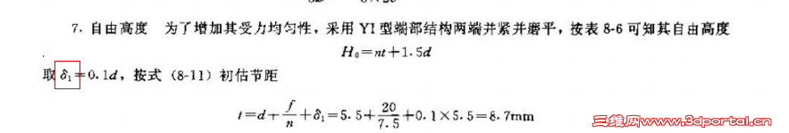

 楼主| 发表于 2016-6-3 23:21:15 | 显示全部楼层 来自: 中国四川资阳
谢谢。 老师请帮忙看看红色框框那个是什么意思啊?4 r& l# x9 _2 D# K. V& n

发表于 2016-6-5 09:54:48 | 显示全部楼层 来自: 中国河南焦作
xuexi520 发表于 2016-6-3 23:21
6 f, q' p6 R& T1 Z8 V2 d2 }! L谢谢。 老师请帮忙看看红色框框那个是什么意思啊?
8 w( ~) z- C5 Q! W; d5 o从文字上看,应该是指 弹簧两端并紧并磨平部分的自由高度
