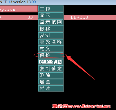

QQ图片20160527164246.png 这个在E版里怎么做到啊!感觉很方便。。。

剛從IT轉到E
3 c8 t! x  k; C! x1 o1 _& O9 v1 V最大的不習慣就是 層的不同% e0 H' d3 `/ B; Q0 ?
E版並無層的概念了 所以改名叫集合
) x+ y8 z! o$ _! a7 f% b3 L. J4 ^就是控制顯示罷了
3 J4 Y; k2 v+ A9 b$ G4 ?1 O1 t9 o" V( O! W
觀念要去適應新軟件
* c; Z5 N0 g8 W% p' j% e: [: P; m一樣好用的

我覺得e比it好用 用久一些你會發覺的 e的層的概念更靈活。$ n% ]$ d, n3 Q) P+ n* ?3 a6 Y
发表于 2016-6-3 20:21:25 | 显示全部楼层 来自: 中国台湾
有一個狀況我的工作是需開圖檔的50個層,我在e我可以把他們附加的一個新的集合,並不是copy。太久沒有使用it忘記行否?
