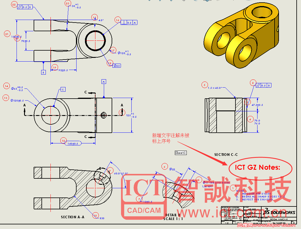

SOLIDWORKS  Inspection add-in可以让工程部或QC部门的工程师在完成工程图制作之后快速的在所画工程图上标上FAI提取用的球号以及获取球号对应的尺寸或形位公差信息(如图一)
! h- w& U. }: X# P+ P5 y1 Y
8 T) c* Z  G* Q1 i0 K9 h4 G
图一
% x! S" H) A& p& @
$ W/ d1 ^- v" h) q
9 ^* l" X4 ~, N! t2 N5 z
: B+ X9 F9 ]; ]4 D
& c* k" e- N' ?  B" l! k. A! G4 l  p
二、新增的注解并没能标上球号:
% T  j" h* z( D% V( `% x4 ^

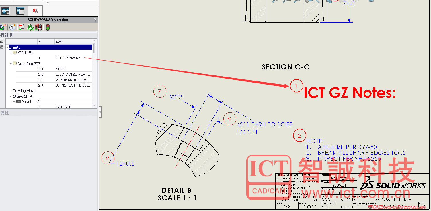

很多使用者发现,如果这个时候再图纸上新增新的文字注解,重新利用Inspection add-in并不能对其插入序号(如图二),这是为什么尼?
! n: o0 h! J  ~& M: r+ U/ b" C

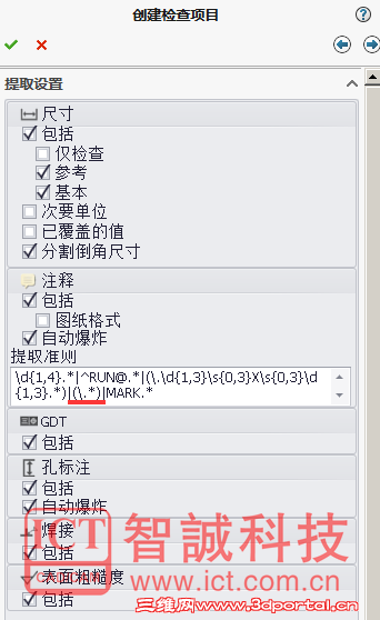

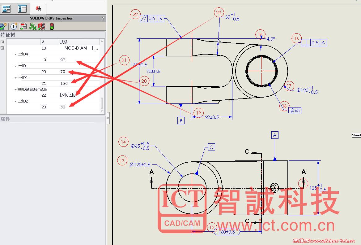

之所以未能对新增注解标注,是因为在提取准则里面缺少了提取注解的语法(\.*),将其添加进提取准则框即可(如图三、四)
6 E) i, U) W* K# h# H
. r2 H! {9 {+ ?& N
图三
: K0 u+ s; _$ O5 A$ Q( B" n% l1 t
: r" L3 G5 P0 a. ?6 w1 ~6 R
  h% ^9 J8 J8 v6 {9 R( Q2 L) H, f& Z
! b6 Q% r8 P. O
图四
